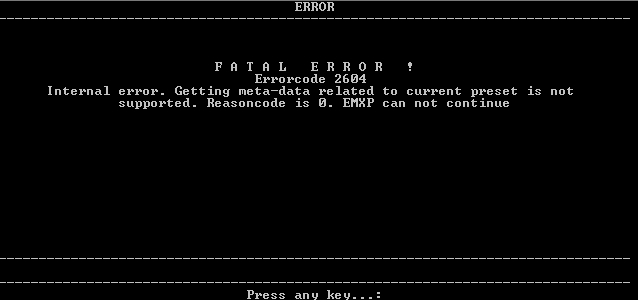

Was allerdings immer noch fehlt ist Zugriff auf die micro SD Karte zu bekommen die im SCSI2SD Laufwerk war als ich den Sampler bekommen hatte.
Wenn ich sie in EMXP öffnen will bekomme ich die Fehlermeldung mit dem Code 2604. EMXP Support ist wohl (zur Zeit?) eingestellt.

Der einzige Grund warum ich das Backup gerne öffnen würde ist die Bank die OBX oder OBXA hiess... Die war super... Tolle Synthsounds...
Aufwendig programmiert... Programm 99 meinte auch es sei ein Teil der E-mu Werksounds... Ich kann die Bank aber so nicht finden...
Hat da jemand einen Tip?
Danke!
Meintest Du diese Bank? "Oberheim OBX pads"
