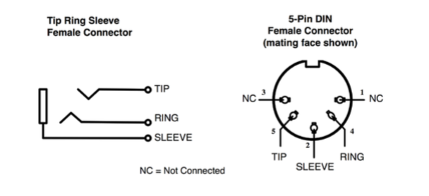

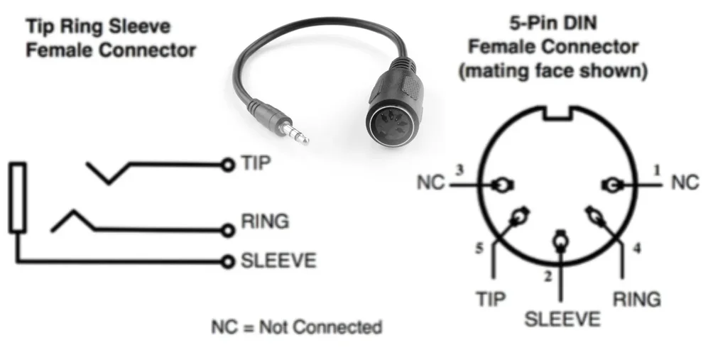

Jetzt gibts einen 5 Pin Din Stecker mit TRS A und TRS B auf der anderen Seite:
gut, das man beide typen anschliessen kann !

Wie sieht es nun bei Mini-Klinke zu Mini-Klinke Verbindung mit Störsignalen aus - die gute alte Midi-Buchse war ja, wenn sich der Hersteller an den
Standard gehalten hatte, immer über einen Optokoppler galvanisch getrennt, und da konnten ja nur über den Massering noch Störsignale rüberkriechen:
- Hat der "neue" Miniklinken Standard einen Vorgabe für Optokoppler ?
(- Ich bin gerade zu faul die Details auf Englisch nachzulesen )
- Wenn nicht, dann sehe ich schon einen Brummkreisel nach dem anderen am Mischpult bzw. am PC-Audio-interface.
Wird dann wieder ein grosser Markt für die Hersteller von Entkopplern und Entstörfiltern.

Die Art der Buchse ändert nix am Standard, also ja Optokoppler auf Empfangsseite sind Pflicht um dem Standard zu genügen.
