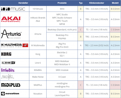

Sorry aber kann wer nochmal die Pinbelegung überprüfen, bei mir kommt eindeutig Arturia/Novation als Standard raus, Korg, Make Noise etc. entsprechen nicht der neuen Pinbelegung!
da musst du dich vermessen haben. beachte, dass die skizze eine draufsicht auf den adapter zeigt.
ich habs jedenfalls grad an meinem korg-sq-1-adapter nachgemessen: es ist, wie in dem oben verlinkten cdm-artikel beschrieben - die korg-pinbelegung ist genau, wie in dem midi.org-screenshot gezeigt.
alles andere haette mich auch gewundert: diese pinbelegung ist wie schon erwaehnt dank ik multimedia die aeltere, und korg hat sicher eine groessere marktbedeutung als Arturia und novation.

fusioniert - die Frage bleibt bestehen. Korg geht, sonst noch einer? Akai und Arturia sind dann vermutlich falsch, weil die passen nicht an die Korgadapter - wenn ich mich richtig erinnere.
Aber ja, ich freu mich über diese Entscheidung.

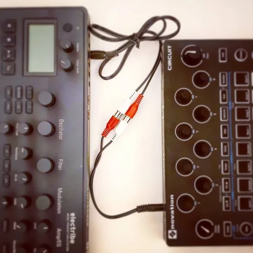

Die Adapter von Akai MPX8 bzw. Akai MPC Studio funktionieren an Electribe 2/Electribe 2 Sampler. Hab´s gerade probiert.

Wenn man zwei Geräte mit demselben Midi-Miniklinkenformat hat (Intellijel und Elektron - habs geprüft, deren Adapter sind gegenseitig austauschbar) sollte man die doch mit so einem normalen Stereo-Miniklinkenkabel (Midi Out zu Midi In) miteinander verbinden könne oder nicht?
  • #48
ja, man kann zwei klinkenmidianschlüsse direkt per klinkenkabel verbinden. hab Arturia und novation so verbunden, läuft einwandfrei.

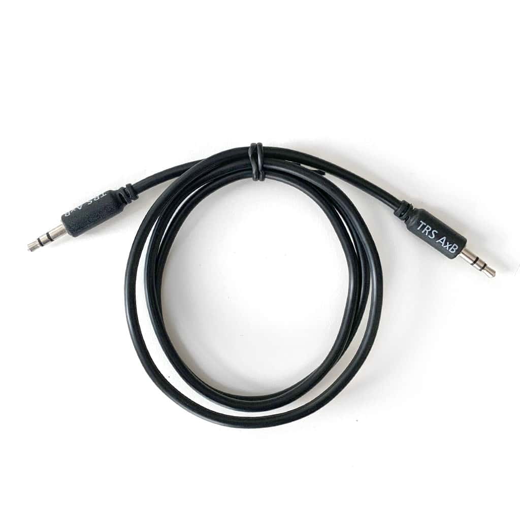

Gibt es mittlerweile eigentlich Miniklinkenkabel mit einer eingebauten Belegungsdrehung?
Würde gerne eine Korg Gerät mit einem von Arturia mit einem einfachen Kabel verbinden.
Andernfalls hätte ich sechs Segmente für In und Out (4 Adapter und zwei Midikabel). Dämlicher ginge es ja kaum noch.

Ja, aber das o.a. Kabel ist ja genau das, was ich gesucht habe. Vielen Dank dafür.
Dass das Kabel selbstverständlich out of Stock ist, war ja klar, hmmpf.

Ich habe mir von Retrokits das RK-006 gekauft und bin sehr happy mit Preis/Leistung. Und arbeite damit DAW-less. Die I/O vom RK-006 sind TRS-A.
Dem Gerät liegt in der Version "Cable set" auch das obige TRS-A to TRS-B Cable. Das funktioniert anstandslos.

Hab das hier mal iwo gefunden wegen dem nicht-standartisierten Chaos, das hat mir weitergeholfen:
