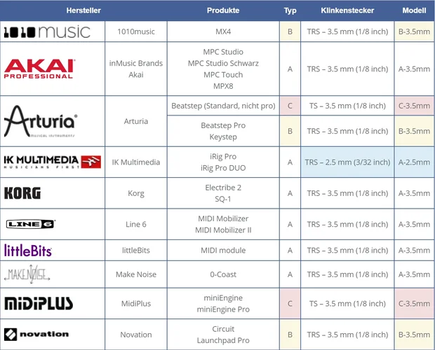

Sorry aber kann wer nochmal die Pinbelegung überprüfen, bei mir kommt eindeutig Arturia/Novation als Standard raus, Korg, Make Noise etc. entsprechen nicht der neuen Pinbelegung!

Richtig. Wie gesagt: es gibt zwei (sinnvolle) Möglichkeiten, daher kann man keine Pinbelegung angeben.
Aus einem Korg-Forum (ohen Garantie):
(Ansicht Buchse von außen oder Stecker von Lötseite - wenn du eine Kupplung lötest also gespiegelt)
Da das die Rückseite ist, müsste die Aufstellung von Dark Walter stimmen, dann wäre Korg konform, so ich es richtig verstehe, dass dies ein MIDI Stecker von der Rückseite ist und in der Abbildung eine Buchse mit Belegung von vorn gesehen zu sehen ist (mating face und so)..
Oder Denkfehler?
Die Spezifikationen auf der offiziellen Seite lassen sich nicht runterladen, aber es gibt Screenshots in Artikeln, die sind nicht eindeutig, aber die Mehrheit deutet wohl doch auf Korg hin... Hätte mich auch gewundert.
da musst du dich vermessen haben. beachte, dass die skizze eine draufsicht auf den adapter zeigt.
ich habs jedenfalls grad an meinem korg-sq-1-adapter nachgemessen: es ist, wie in dem oben verlinkten cdm-artikel beschrieben - die korg-pinbelegung ist genau, wie in dem midi.org-screenshot gezeigt.
alles andere haette mich auch gewundert: diese pinbelegung ist wie schon erwaehnt dank ik multimedia die aeltere, und korg hat sicher eine groessere marktbedeutung als arturia und novation.

das erste geraet, das ich kenne, das diese pinbelegung nutzt, war das 30-pin-dock-connector-midi-interface fuers alte ipad von ik multimedia. das war zwar nicht 3,5mm-, sondern 2,5mm-stereoklinke, aber eben schon genau mit dieser pinbelegnung. von korg gab es zu dem zeitpunkt noch keine solchen adapter. die haben das dann beim sq1 fuer die 3,5mm-trs-buchse uebernommen.

fusioniert - die Frage bleibt bestehen. Korg geht, sonst noch einer? Akai und Arturia sind dann vermutlich falsch, weil die passen nicht an die Korgadapter - wenn ich mich richtig erinnere.
Aber ja, ich freu mich über diese Entscheidung.
Die Adapter von Akai MPX8 bzw. Akai MPC Studio funktionieren an Electribe 2/Electribe 2 Sampler. Hab´s gerade probiert.

Ich habe mir von Retrokits das RK-006 gekauft und bin sehr happy mit Preis/Leistung. Und arbeite damit DAW-less. Die I/O vom RK-006 sind TRS-A.
Dem Gerät liegt in der Version "Cable set" auch das obige TRS-A to TRS-B Cable. Das funktioniert anstandslos.
Wenn Sturheit ein Merkmal für "Finger weg" wäre dann dürfte ich in dieses Forum gar nicht mehr einloggen :banane: (Späßle, ned gleich austicken!)
Hab das hier mal iwo gefunden wegen dem nicht-standartisierten Chaos, das hat mir weitergeholfen:
