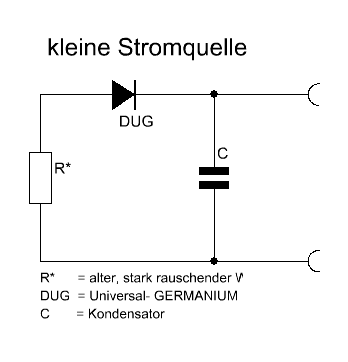

Hallo
wer gerade beim basteln ist und in der Kiste noch eine Germanium-Diode und einen echt üblen Widerstand hat, könnte das mal ausprobieren.
Ich habe leider keine DUG herumzuliegen, die Skizze kam mie heute durch ZUfall wieder in die Hände, bestimmt zum 123. Mal in den letzten Monaten ;-)
(kein Metallfilm, der soll nämlich schön rauschen)
Mich würde mal interessieren, was man da tatsächlich rausholen kann. Werte zum R und zum C habe ich keine, müsste man auch probieren!?
Also: Messerwerte....wer schafft am meisten?
Gehts hier darum, irgendwelche äußere Energie in elektrischen Strom umzuwandeln (das suggeriert der Titel), oder ist das einfach der Schaltplan einer Konstantstromquelle (das suggeriert der Text auf dem Bild)?
es handelt sich um eine Stromquelle die ihre Energie aus dem Rauschen eines Widerstandes erzeugt. Die Höhe der gewinnbaren Energie wird also wohl auch noch temperaturabhängig sein. 'n Auto wirst Du damit sicher genausowenig starten können wie ein Envelope "triggern". Wenn's funktioniert wird man das mit einem guten Messgerät nachweisen können.

Also der Widerstand als Quelle ungerichteter Ströme, die Diode als Maxwellscher Dämon und der Kondensator zur Stabilisierung. Lustige Idee. :supi: :supi: :supi:
Um auf die nutzbare Leistung zu kommen, braucht man kein Experiment, keinen Stift und keinen Taschenrechner.... Leider :sad:

es gibt solche Schaltungen, aber bisher bewegt sich das in Bereichen, die kaum messbar sind, wie psicolor schon sagte.
Habe mich jahrelang mit Freie-Energie-Konvertern beschäftigt, bin auf Kongresse gegangen, etc. Wirklich brauchbare Anwendungen kamen jedoch nicht heraus, dafür mannigfaltige Theorien und Ansätze. Ist vielleicht besser so. Die "Hüter der Schwelle" oder wie man auch immer die Geister nennen will, die unsichtbar die Menschen begleiten, wissen schon, wenn die Zeit reif ist. Jetzt ist sie es definitiv nicht. Auch nicht in hundert Jahren.

Aaalso,
hab mal aus Daffke die Schaltung zusammengesteckt.
Ich hatte hier noch 2 echte Germanium-Spitzendioden im
durchsichtigen Glaskörper rumliegen (AA119).
Der Widerstand ist ein 1M Uraltkohlepoti.
Kondensator: 100n der ist, glaube ich ein MKT.
Das hängt an meinem Oskar über Tastkopf, ca. 10M.
Im Dunklen und ohne nem Stück Draht als Antenne an der Anode der Diode
kann ich keine Spannung am Kondensator messen (min 5mV/Einheit).
Stecke ich meine "Antenne" ein, läuft der Kondensator auf ca.10mV hoch.
Beleuchte ich dazu die Diode noch richtig mit der Lupenlampe,
schaffe ich knappe 50 mV.
Die Ladung scheint also sonstwoher zu kommen (Induktion, Fotoeffekt),
aber nicht aus dem Widerstandsrauschen.
