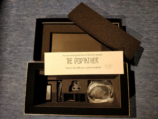

Der Godfather wurde am Sonntag verpackt und bei DHL Express für den Versand angemeldet. Ab Montag dann auf Tour und lag ab Mittwochnachmittag im DHL-Paketshop meines Vertrauens zur Abholung bereit.
Am Mittwoch dann den ersten kurzen Funktionstest durchgeführt und festgestellt, dass mich die vielen Funktionen erst einmal überfordert haben...:xencool:. Das Gerät wurde übrigens mit der aktuellsten Firmware-Version ausgeliefert - ein Update war daher erst einmal nicht notwendig. Evtl. finde ich heute oder morgen noch ein wenig Zeit für einen weiteren Test.

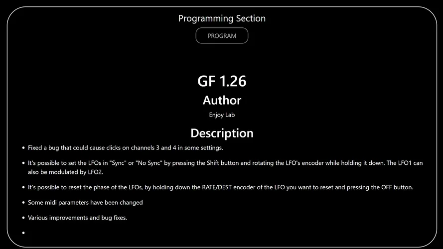

Ein neues Firmware-Update mit der Version 1.00 und den folgenden Änderungen/Anpassungen/Verbesserungen steht zum Downloaden bereit:
Ein Firmware-Upgrade hat bei mir bislang allerdings noch nicht funktioniert.

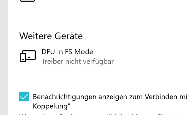

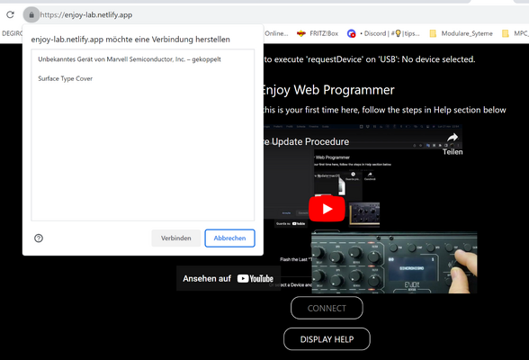

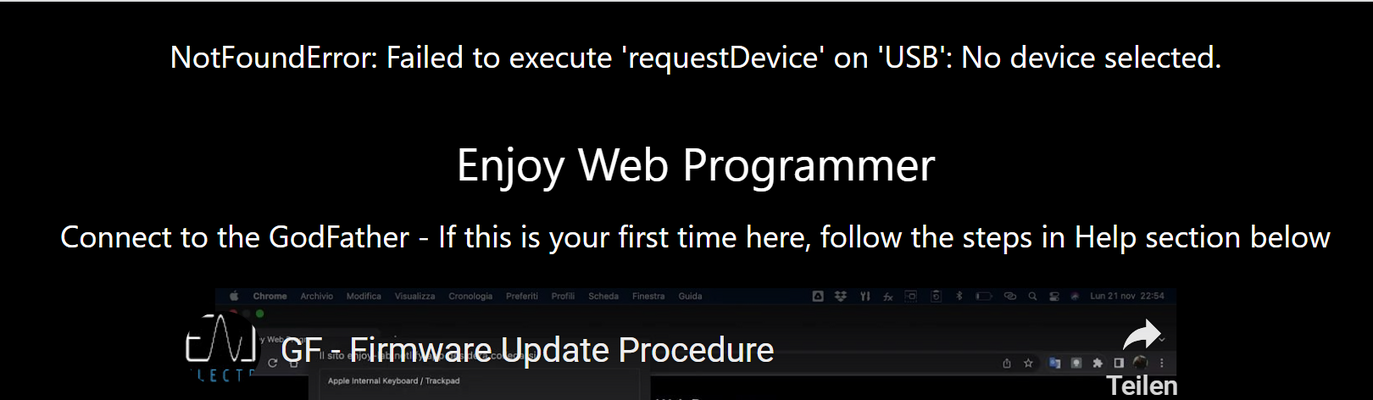

Ich hatte eben mal versucht, den Godfather upzudaten, allerdings erhielt ich die Fehlermeldung, dass das Gerät nicht erkannt wurde...
  • #57

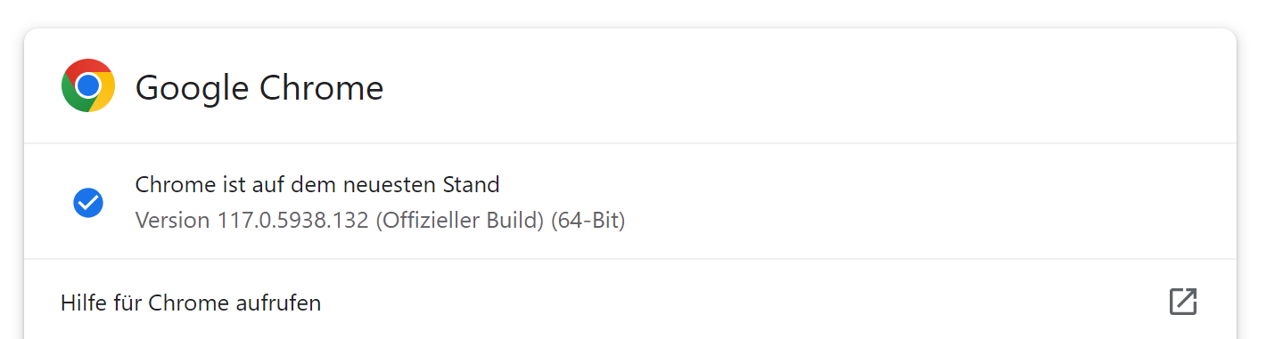

Ich habe eben verscucht, auf einem zweiten Notebook mit Windows 10 und Google Chrome (aktuelle Version) durchzuführen, dies allerdings mit dem selbigen Ergebniss wie vorher auch. Das eigentliche Gerät DFU in FS Mode wird nicht erkannt. Der Eintrag "Unbekanntes Gerät von Marvell..." lässt sich übgrigens weder deaktivieren noch deinstallierieren. Hat jemand eine Idee, wie ich das Problem lösen kann. In der Vergangenheit liefen Firmware-Updates immer problemlos und in wenigen Sekunden durch.
Problem gelöst!:
Mit einem dritten Notebook, wieder mit Windows 10 und dem aktuellsten Google Chrom, hat es dann funktioniert. Allerdings hatte ich hierzu noch zusätzlich den Godfather aus dem Eurorack dann wieder in das Case von Enjoy eingebaut. Da das Gerät im ersten Anlauf nicht erkannt wurde, bin ich zusätzlich den Weg gegangen, erst den Godfather anzuschließen und in den Update-Modus zu versetzen, und dann erst den Browser zu starten und die Updateseite aufzurufen. Dann wurde das Gerät auch entsprechend der Anleitung erkannt.
Der Godfather eignet sich übrigens nur bedingt zum wiederholten Einbau in das eigene Case, das die Stromverbindung so kurz gehalten ist, dass beim wiederholten Einbau, die Kontakte entsprechend belastet werden und irgendwann durch Ermüdung brechen.
Das waren mal eben drei Stunden Lebenszeit für die Durchführung eines sch... Firmware-Updates...
