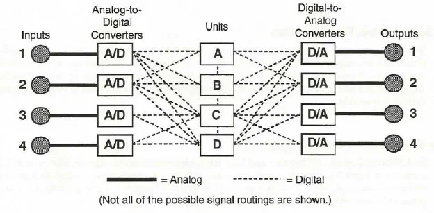

Habe jetzt ne weile rumprobiert und auch im Manual geschaut, dachte am anfang man kann über die Tasten ABCD die effekte in reihe oder parallel schalten und die stehen auch gleichzeitig für die jeweiligen Ausgänge. Aber so wie ich es vom Manual her verstanden habe sind ABCD die Units sprich effektprozessoren die man ineinander routen kann. Aber es gibt nur 4 Source einstellung (mit jeweils Mono und Stereo) und die Source einstellung ist das Audio Routing und hier hab ich es nicht geschafft input 1-2 auf output 3-4 zu routen
Beim Routen der Effekte funktionieren alle 4 Units ABCD sauber. habe alle 4 effekt Units in reihe geschaltet und diese im Source 1 Modus auf den Output 1-2 rausgegeben. Glaube somit könnte man die Effekt-Sektion auschließen. (wenn es darum geht die fehler einzugrenzen.
Falls du doch weißt wie man unterschiedliche Input Output routings macht lass es mich Wissen.

Es gibt einen SINE/NOISE GEN Algorithmus. Dort einen Sinus einstellen und über alle vier Ausgänge abhören. Wenn die Ausgangs DAC ein Problem haben, solltest Du es hören. Wenn alle clean sind, dann muss es beim Eingang sein.
Der DP/4 kann zwar intern die verschiedenen Blöcke recht frei verbinden, wie dieses Bild zeigt:
Es gibt aber keine Möglichkeit, etwas bei Input 1 oder 2 herein und dann bei Output 3 oder 4 herauszubekommen. Somit fällt die Idee von weiter oben (Post #9) offenbar flach. Sorry, da hatte ich zuviel vermutet.
Bleibt das mit dem Sinus.
