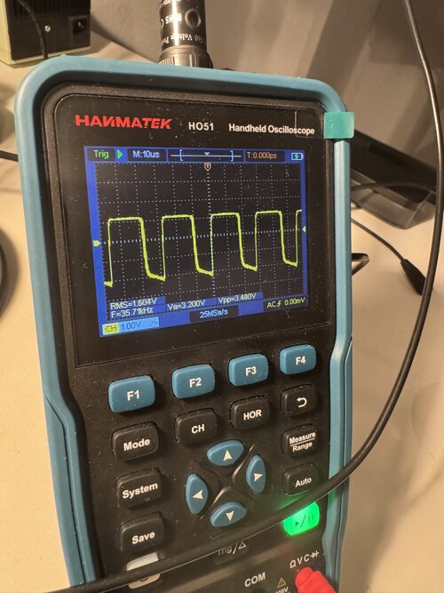

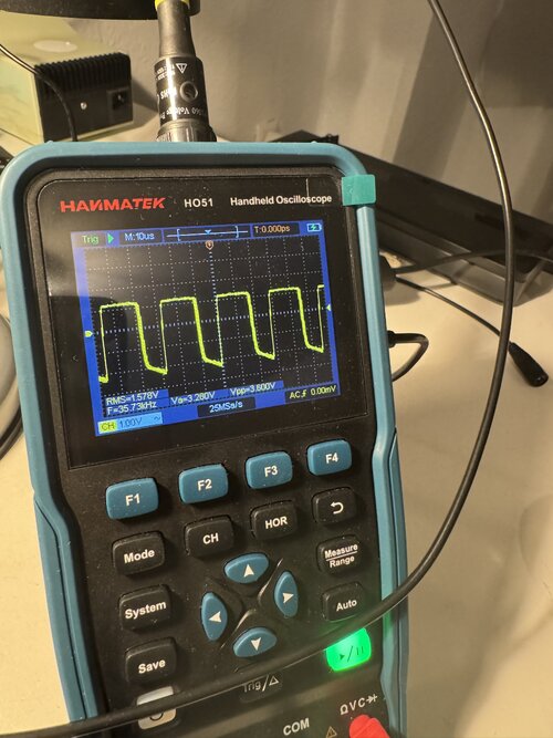

@swissdoc ich bin es jetzt mal durchgegangen ich sehe aufjedenfall das Signale bis in Pin 7 und 10 jeweils von beiden cx2008 wandern, ich hab Bilder von den Pin 7 und 10 der Cx2008 sehen ziemlich gleich aus und verhalten sich auch gleich wenn ich an den Inputs drehe.
Der Ausgang AD 1_2 und AD 3_4 sieht auch ähnlich aus aber ich hab keine Ahnung wie man sowas misst.

Ich hab nach dem TDA1541 mal weiter gemacht und aber hier kommen unterschiede von Channel 1-2 und Channel 3-4 rein und es müsste ja eigentlich ein Bauteil sein das sich das Signal von 3-4 teilt bzw gemeinsam bearbeitet. Da Channel 3-4 den gleichen Fehler haben es kommt nichts außer rauschen.
