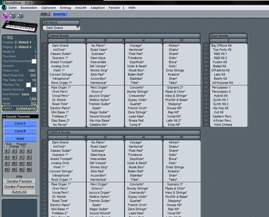

Du hast mir das mit der Version zwar jetzt geschrieben, allerdings hab ich grad vorher ein Screenshot von SoundDiver gemacht, welches ich jetzt aber trotzdem verlinken will.
Der Grund ist nämlich ein weiteres Phänomen: Wie am Bild zu sehen, werden sowohl Card A als auch Card B ausgelesen, aber ich hab die Card gar nicht im Slot stecken gehabt. Aus purer Neugier hab ich die beiden Cards aktiviert. Wenn ich auf "Anfordern" klicke, werden sogar die Sounds ausgelesen...ich seh das links unten am Balken, und die Presets werden alle geladen.
Ist das normal?
Ich glaub nicht...oder hat das was mit der Adaption von SoundDiver zu tun? Ich sehe in der Liste gar keinen SQ-R Plus, sondern nur wie am Bild zu sehen die Tastenversion SQ-1
Die Sounds von Card A und Card B sind die selben wie die Internal Sounds. Lediglich die ROM-Sounds sind andere.

Was Sounddiver angeht, so muß ich da bei den neueren Versionen passen. Plus hat nur das Megapiano mehr und iirc noch ein paar andere Wellenformen, der plus 32 hat halt 32 statt 21 Stimmen. Die Sysex Kommunikation ist identisch, in den Editfenstern sind halt de neuen Wellenformen dazugekommen.
Unter Windows kannst Du auch KSEdit nehmen, der für den mit der gleichen Elektronik gebauten KS-32 gedacht ist, aber die neueren SQs ebenfalls beherrscht, hatte ich hier mit einem SQ-2 benutzt.

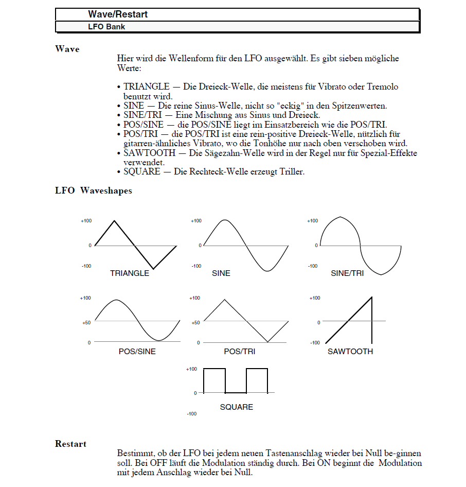

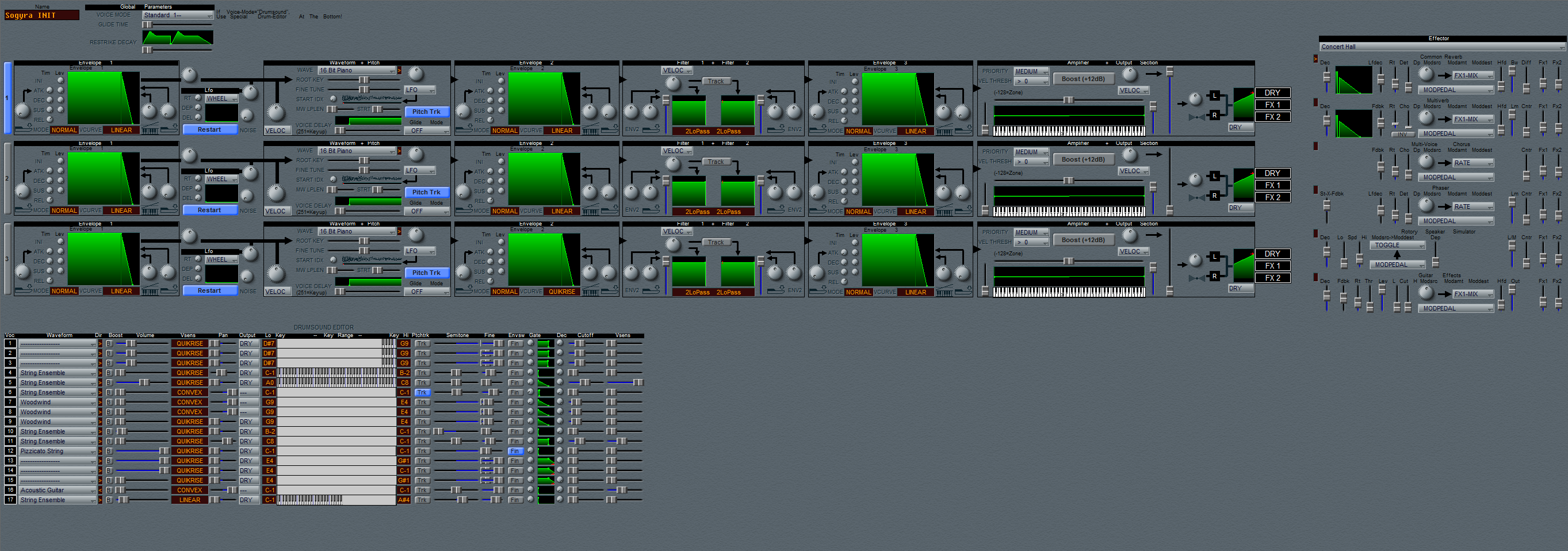

Den SQR-Plus bedien ich ja via Sounddiver. Nach einigen Stunden hab ich mich über den LFO eingelesen, und dabei ist mir zufällig aufgefallen das es insgesamt 7 Wellenformen gibt. Entweder bin ich zu blöd, oder ich finde im Editor nichts zum umstellen der LFO-Wellenformen. Der Rest funktioniert jedoch. Am Gerät selber kann ich die Wellenformen auch ändern.
Handbuch Screenshot:
Sounddiver Screenshot:
Den Namen vom Ersteller der Adaption hab ich sicherheitshalber aus datenschutzrechtlichen Gründen entfernt.
Hm, bei mir hatte ich das drin, ist sicher irgendwo versteckt. Muß ich mir anschauen. Einfach auch mal mit der Maus über alle Regler links fahren, oft steht im Tooltip was drin. Oder auch im Helpfile.
Vielleicht hab ich eine veraltete Adaption?
Über die Regler bin ich schon alle mehrmals drüber gefahren. Ich find da irgendwie nix.
Alles was die LFO-Einstellungen betrifft, ist zwischen ENV1 und Oszillator. Also RT, DEP und DEL. Was das mit dem Noise auf sich hat weiß ich noch nicht, aber das kann nichts mit den Wellenformen zu tun haben, weil Noise 15 Stufen hat und nicht 7.
Veraltet wäre, wenn Du meine Adaption hättest, die gab es aber nur bei Polyframe im Lieferumfang. Wurde dort schon durch diese ersetzt, weil die die neueren Geräte bedient.
Wenn eine Adaption zum Lieferumfang von Sounddiver gehört, wurde diese auch immer mit Sounddiver zusammen auf den neuesten Stand gebracht.

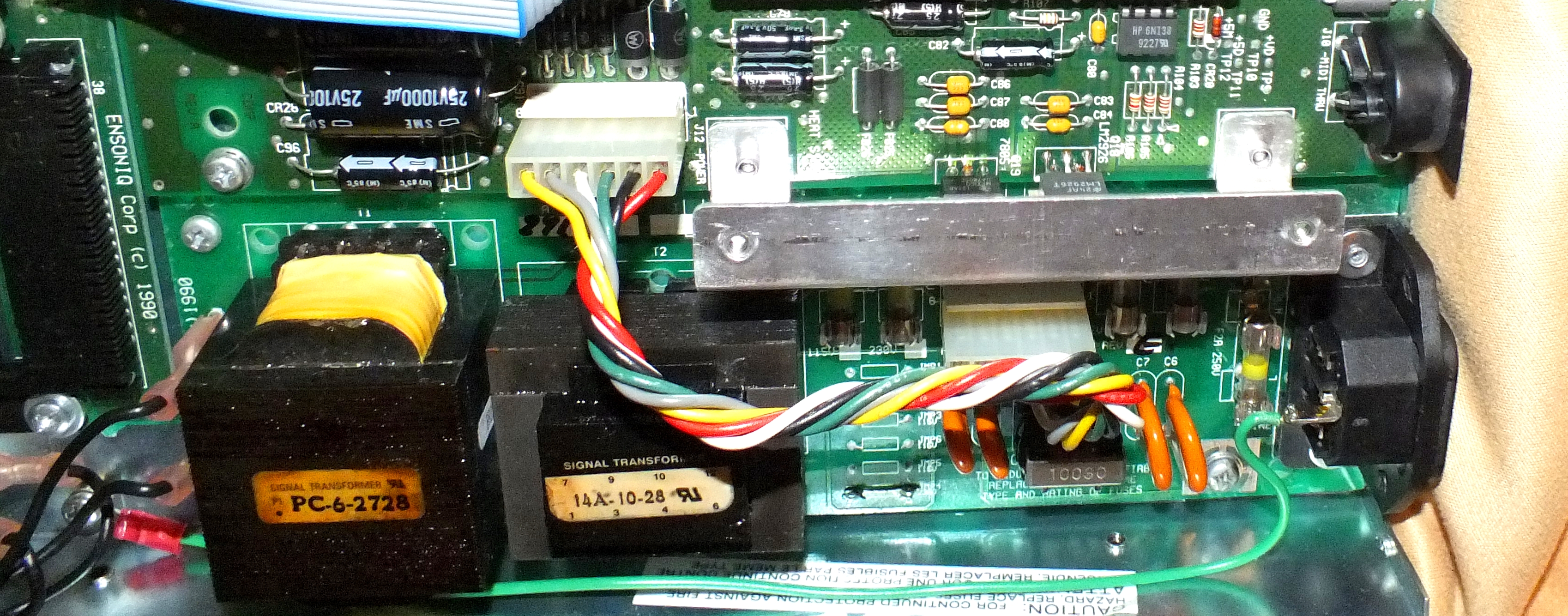

Hab Bilder vom Innenleben gefunden.
http://studiorepair.de/pics/Ensoniq/SQ-R+/slides/Ensoniq_SQ-R+_PSU.html
Display und Taster sitzen auf einer Extraplatine, die einen eigenen Prozessor hat und über eine serielle Schnittstelle mit den Mainboard verbunden ist.
Daß die so heiß werden ist nicht normal. Hattest Du das Mainboard mal abgesteckt? Das ist das Kabel mit den vielen bunten Adern neben dem Kühlkörper, wie oben auf dem Bild zu sehen.
Auf der Netzteilplatine sitzen nur die Trafos, Sicherung und Entstördrossel. das eigentliche Netzteil mit Glättung, Gleichrichtung und Regelung befindet sich auf dem Mainboard.
Auf dem Kühlkörper befinden sich zwei Schraubenlöcher. Sind diese denn bei Dir bestückt gewesen? Ich vermute mal, daß beim SQ-R das Gehäuse mit als Kühlkörper genutzt wird und falls man diese beiden Schrauben nicht bestückt, genau das nicht funktioniert, weil keine Verbindung der Kühlflächen zustande kommt.
Das Mainboard ist ein separates Board wie das Board mit der Spannungsversorgung. Beide werden nur mit dem Kabel verbunden. Wenn das Kabel auf einer Seite abgesteckt ist, dann findet auch keine Stromversorgung mehr statt, und dadurch kann der Kühlkörper auch nicht mehr warm/heiß werden.
Es sind 2 Bauteile, wobei einer davon 3-beinig ist, und der andere 5-beinig. Welcher der beiden so heiß wird, oder ob beide so heiß werden kann ich nicht sagen.

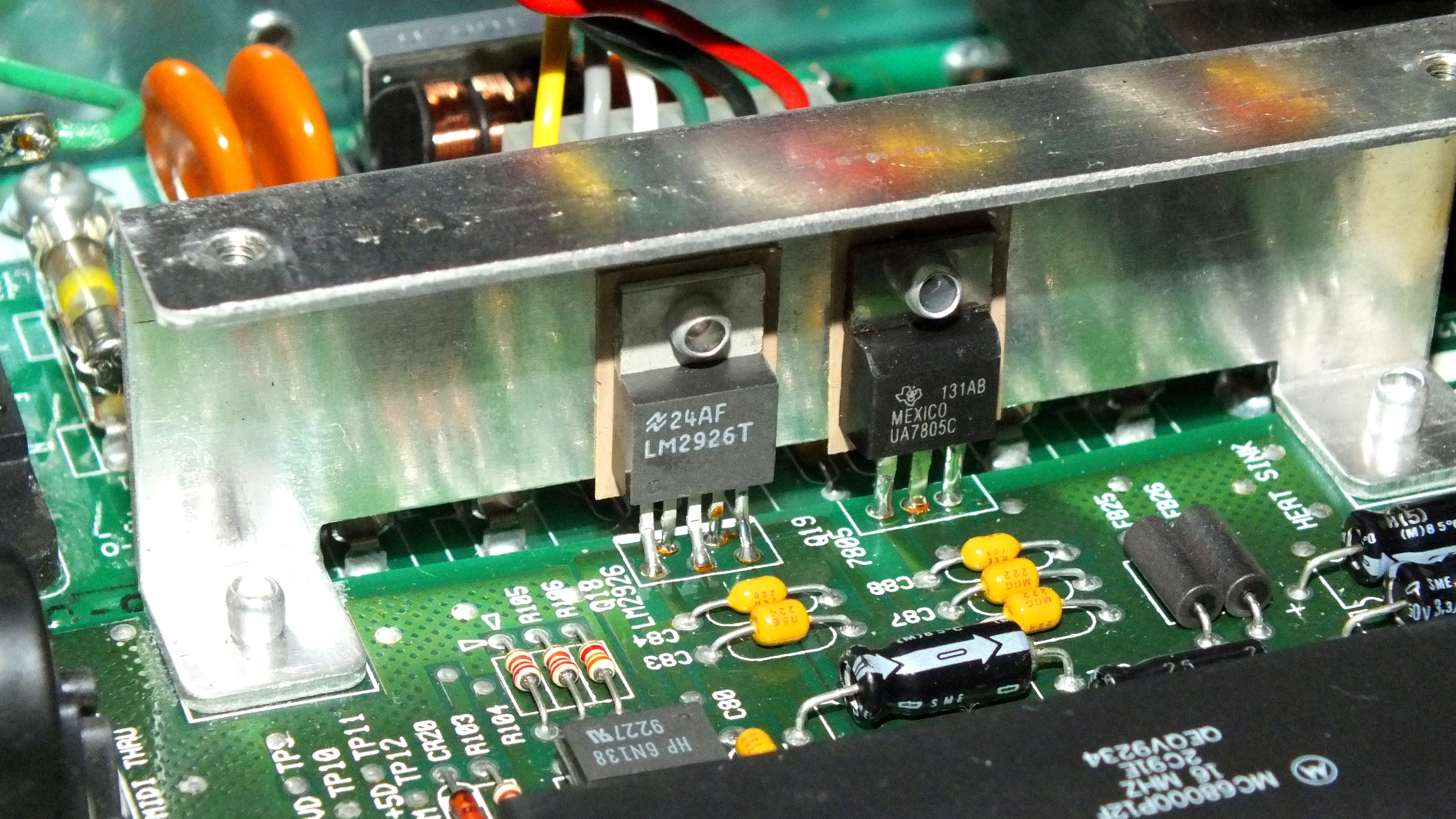

Wäre mal interessant, Bilder von den beiden an den Kühlkörper angenieteten Bauteilen zu sehen, damit man die Bauteile identifizieren kann, oder Du schreibst mal die Bezeichnungen von Beiden auf.
In ein paar Minuten gibts Hi-Res Bilder...oder zumindest eins
Perfekt sinds nicht, aber man kann was erkennen(anklicken zum vergrößern):
Kühlkörper? So ganz ohne Rippen?... :agent:
Eine Idee wäre vielleicht, mehrere Lüfter einzubauen, sofern der Platz im Gehäuse es zulässt. Der eine, der reinbläst, und der andere, der rausbläst. Wie bei einem PC. Oder wie bei Behringer. :P
Anfang der 90er wurden die so gebaut und genannt gg
Auf dem MB steht ja "Heat Sink"...heißt das nicht Kühlkörper?
Das mitn Lüfter hab ich mir auch schon durch den Kopf gehn lassen...allerdings wird dann das Netzteil (oder zumindest eins davon) noch mehr belastet. Ich glaub das ein paar Luftlöcher ausreichen müßen...außerdem wüßte ich gar nicht wo ich die Kabel verlöten müßte. Ich glaub ich schalte die Kiste dann nurmehr für ca 1 Stunde ein, und dann wieder aus. Ist eh in Griffweite hinterm Monitor.
Ich meinte ja nur, dass dieses Stück Blech nicht wirklich gut Hitze abführt, im Vergleich zu großen Kühlkörpern mit Rippen. Ich hatte mal ein Netzteil gebaut mit einem rieeesigen Kühlkörper mit Rippen. Da war Hitze dann kein Problem. :mrgreen:
