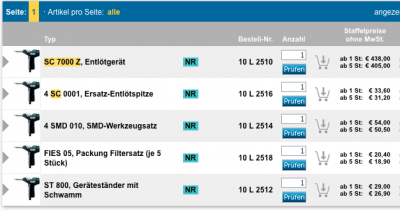

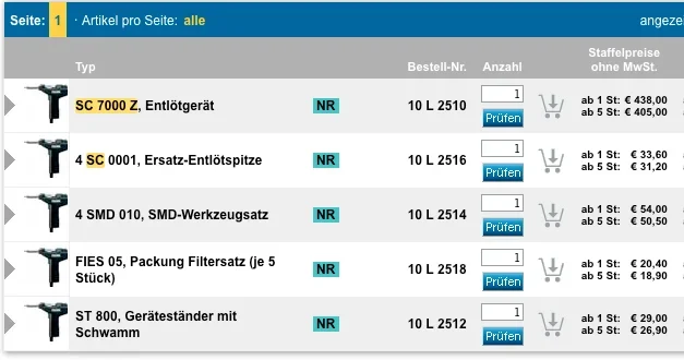

changeling schrieb:
Bei Buerklin finde ich das Teil nicht.
...gib mal als Suchterm 'SC7000Z' ein - das ergibt dann ein ganze Liste von Ergebnissen:
...ach so: den Ständer würde ich unbedngt mit dazubestellen - also, ich habe ihn dazubestellt und wüßte nicht wie ich das Ding ohne nutzen sollte...
