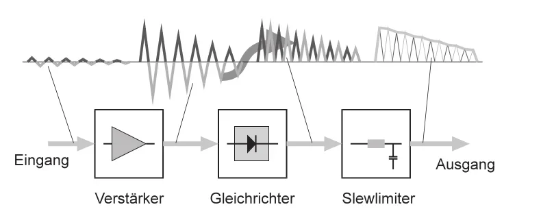

Ich benutze den Bastl Instruments Dynamo mit eingebauten EF plus Komperator.
Envelope Follower (EF):
Sein Eingang ist mit einer Buchse passiv verbunden, die das Eingangssignal wie ein Thru unbearbeitet zur Verfügung stellt. Die Release-Geschwindigkeit des Envelope Followers ist mit dem Schalter
EF Release in drei Stufen einstellbar. Die Hüllkurvenspannung des Envelope Followers steht an
EF OUT sowie invertiert an
-(EF OUT) bereit.
Die Buchse
|EF IN| führt eine durch einen Gleichrichter bearbeitete Version des Eingangssignals. Dabei werden die negativen Signalanteile invertiert und in den positiven Bereich gespiegelt, was klanglich einer Octaver-Frequenzvervielfachung ähnelt.
Komparator:
Der Ausgang des Envelope Followers ist auf den Eingang des Komparators normalisiert, was die Extraktion von Gate-Signalen aus dem Audiosginal möglich macht. Wenn der Audiopegel höher ist als der Schwellwert (
Threshold) wird am Komparatorausgang ein Gate generiert.
