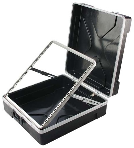

Ich habe das Netzteil IM Case? Das Case selbst ist, wie gesagt, komplett aus Plastik - nur der "anwinkelbare Rahmen" (und natürlich die Rails) sind leitend. Dafür wird aber keine Erdung benötigt, oder?!
Dies ist das Case:

@Nullpunkt: Wo haste denn das Case her? Sowas in der Art suche ich gerade :kaffee:
Zum Beispiel hier.
