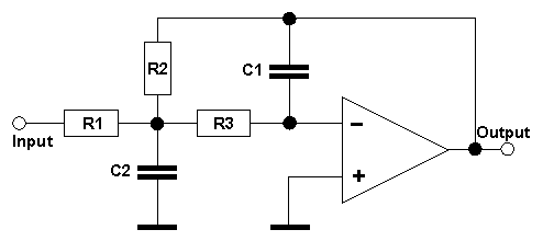

wäre es möglich mit meinem unipolaren netzteil im zusammenspiel mit einem spannungsregler (diese dreifüssigen teile mit lochen oben drinne) meine gewünscht +/- spannung inklusive GND zu realisieren oder denke ich da zu einfach?
Das geht so einfach nicht.
Wenn Dein Netzteil 12Volt liefert, könntest Du da - wenn's nur zum Experimentieren ist - Dir höchstens +6V, -6V und GND basteln.
Das ist aber für einen OPV etwas wenig... aber zum Experimentieren reicht's vielleicht aus.
Das sähe dann etwa so aus:

Links gehst Du mit dem + und Gnd des Netzteils rein - rechts hast Du oben Plus, in der Mitte Deinen neuen GND und unten Minus.
wie würden denn da die dimensionierungen von den widerständen und den kondis aussehen bei dieser klassen schaltung?
