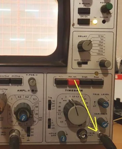

Ich habe mir aus dem Geschäft auch ein Oszilloskop ausgeliehen (ein richtig altes, grosses schweres) mit 302 Knöpfen und Reglern. Ich habe keinen Plan was ich da überhaupt mache, habe es aber immerhin mal hinbekommen die Wordclock aus dem 02R angezeigt zu bekommen.
  • #27
Ich habe gelernt das das Signal schwächer wird sobald ich den Filter öffne... warum auch immer....
Release und Sustain zeigts bei Tönen aber prima an... auch die Rythmussektion
