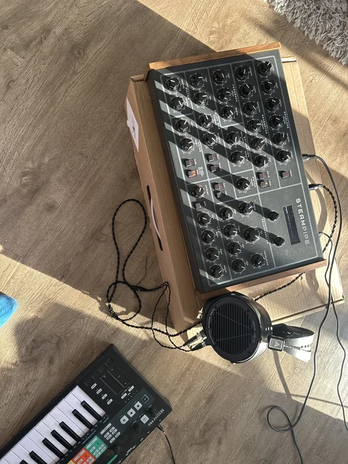

Auf den Fotos sieht das wie Echtholz - zumindest furniert - aus. Was ist es denn tatsächlich bzw. Deiner Meinung nach - Laminat, Kunststoff/Holzimitat...?
Also bei mir war das Holz, auch nichts furniert.
M.i.a.u.: Danic
  • #89
Gute Frage - ich fand, es sah Fake aus, war mir dann aber auch egal und großartig angefasst habe ich es gar nicht. Ich schaue morgen mal, aber wenn es bei WRHD Holz war, wird es wohl bei mir auch so sein …
  • #90
Voll Fake.
Die hamjanix drüben im Ostblock und haben als Seitenteile einfach dünne Scheiben von toten Bäumen abgehobelt, zurechtgesägt und braun angemalt, damit es wie Holz aussieht.
Fallt da nicht drauf rein!
Mit richtigen Holzseitenteilen wäre der Klang auch viel wärmer, dabrauchmergarneddrübberredde.
