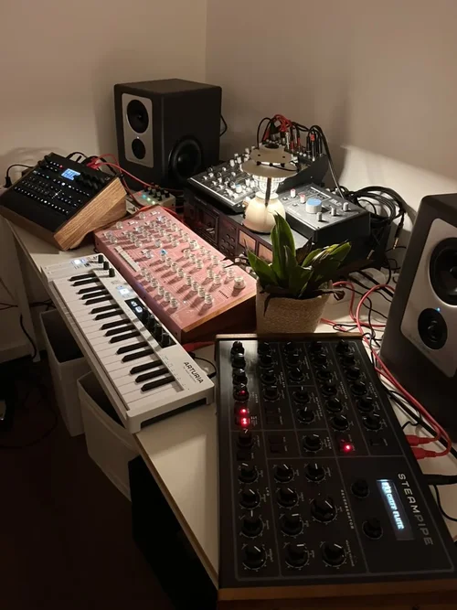

Habe heute den Steampipe geliefert bekommen. Nach dem ersten Soundcheck im Verbund muss ich sagen - sehr experimentelles Teil - mag den sehr. Ich höre da aussergewöhnliche Klangtexturen - die auch hervorragend zu analogem Material (E7) und zu Sample-basierten Themen (Tonverk) passen. Muss über Weihnachten noch mehr Erfahrung sammeln - das Ding ist auf jeden Fall eine Bereicherung für das DAW-less Setup. Der TV dient übrigens auch als MIDI-Sequenzer für die beiden Module.
M.i.a.u.: Danic, Q960, juhunet und 2 andere
  • #117
@LordSinclair: Ich sehe auf dem Foto auch einen e7 in pink. Sehr cool!
  • #118
Ja der wohnt seit ein paar Wochen bei mir - direkt aus Argentinien bestellt zum BF. Toller organischer Synth - geile Farbe. Im Kontrast zu den farblich langweiligen schwarzen und weissen Kisten.
M.i.a.u.: Danic
