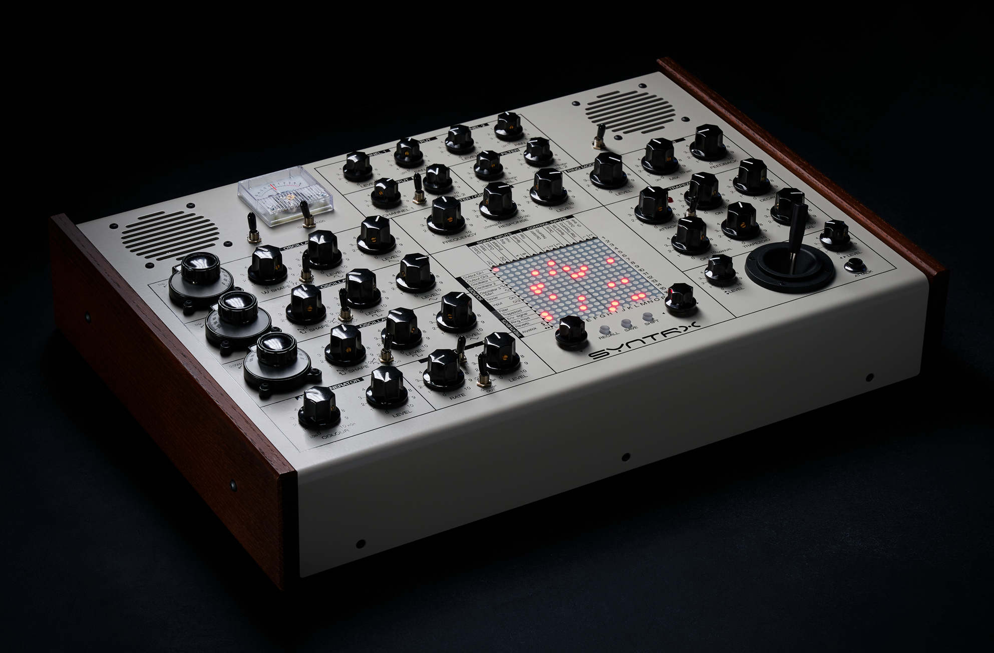

wieso flackert die Matrix so? Zeigt das irgendetwas an?
Die Kamera hat mit den gepulsten LED die üblichen Probleme. Sieht man mit den eigenen Augen nicht so. Das einzige was blinkt ist der aktive Cursorpunkt in der Matrix. Die anderen gesetzten LED sind in verschiedenen Lichtstärken an.
M.i.a.u.: verstaerker
  • #412
...evtl. hängt das auch mit der Kompressionsrate beim Hochladen auf YT ab.

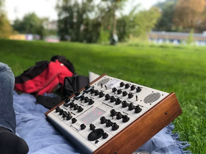

Vorhin, am Saar-Ufer ❤️

@Soljanka Ich hab mir eine Powerbank gegönnt, die einen programmierbaren DC Output hat (der Syntrx braucht bei 12V etwas über 1A, läuft also über 5h an dem Ding).
Darf ich fragen: welche ist denn das? Beim örtlichen Elektronikdiscounter gibt es nur welche mit USB-Ausgängen.
