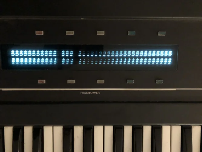

Hi Leute,
ich hänge mich hier mal an und schiebe das Thema mal wieder hoch. Vll kann mir ja jemand von Ich helfen. Habe den alten ESQ-1 ausgegraben. Leider scheint der nicht mehr zu wollen. Wie auf dem Bild zu erkennen zeigt sich nur folgendes auf dem Display. Und sämtliche Knöpfe zeigen keine Reaktion mehr. Über den Lineout kommt noch ein Standartsound, der aber auch manchmal in Tonhöhe und Sound "bricht"? Und eine knappe Oktave der Tasten in der Mitte der Tastatur funktioniert nicht. Wobei das sicherlich ein weiteres Problem ist und erstmal vll nichts mit dem hier auf dem Bild zu erkennenden zu tun hat.
Hat das schonmal jemand gesehen und weiß das irgendwie einzugrenzen? Neue Batterie ist eingelötet, da das natürlich erst einmal am naheliegendsten erschien.

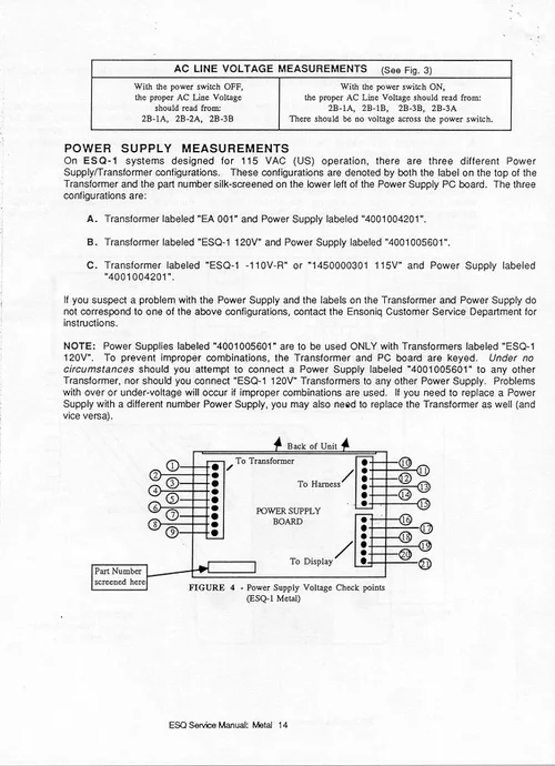

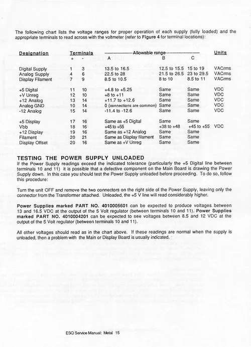

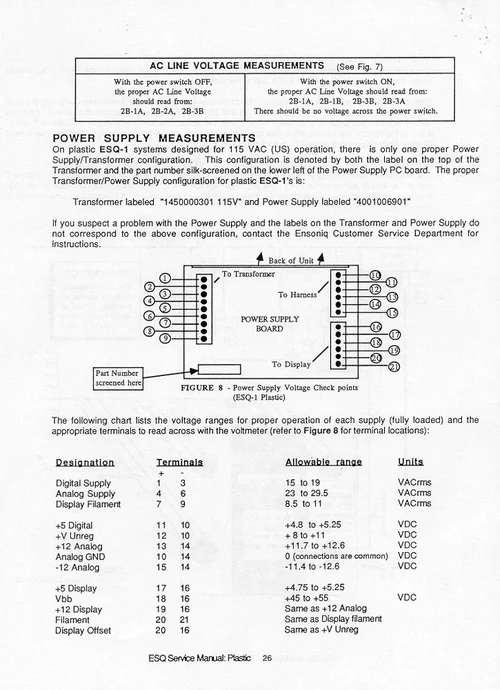

Schau mal in das Service Manual zum ESQ-1. Da sind jede Menge Informationen und Instruktionen drinnen, wie man sehen kann, was wo defekt ist.
Auf den ersten Blick würde ich auch auf Müll im Speicher tippen, aber es kann auch mehr sein.
Immer gut ist es, das Power Supply zu checken, die interne Verkabelung und die Sockel/allgemeine Sichtprüfung.
ja, würd ich auch so sehen. Alle Spannungen sowie Feinsicherungen kontrollieren.
Hier mal die Auszüge der Seiten 14/15 (Metallgehäuse) sowie 26/27 (Plastikgehäuse) vom SM zum ESQ-1.
Wenn Du Glück hast, ist viellecht nur eine der fünf internen Feinsicherungen defekt.
1x ESQ1 Metallgehäuse, Serie Nr. 10000-24999, Seite 18/19 / 1x ESQ1 Plastikgehäuse ab Serie Nr. 25000-Höher, Seite 30/31

Habe das Bild in ein üblicheres Format umgewandelt :
Danke.
Ja, hatte das vom Telefon direkt hochgeladen und dabei wurde mir gar nicht angezeigt, dass es gar nicht JPG war. Und auf dem Smartphone dann natürlich bei mir auch zu erkennen. *facepalm*
