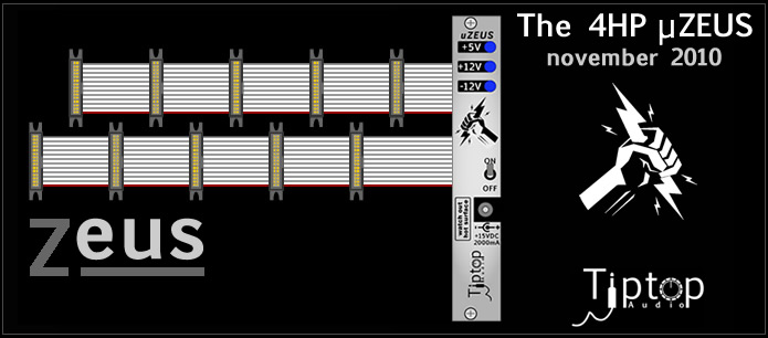

Nun hab ich heute den Link für das TipTop Audio Case gesehen
und die haben dort auch diese "Methode" angewandt.

Hier mal ein Link, was woran ich dachte:
Trifft so ziemlich meine Vorstellung! Wollte lieber nochmal vorsichtshalber
nachgefragt haben, ob's Probleme geben könnte:
Flachbandkabel, Pfostenbuchsen drauf und und ab ins Modular?!
Gruss
Ah, sweet; nette Idee!
Also wenn TipTop das als Produkt verkauft, wirds ja wohl passen :D Du musst halt damit rechnen, dass dir das Kabel dann im Case rumfliegt... Oder du machst es ganz einfach z.B. mit Kabelbindern an, das ginge natürlich auch.
Flachbandkabel, Pfostenbuchsen drauf und und ab ins Modular?![/quote]
Statt der Pfostenbuchse nimmst du Wannenstecker (sonst haste ja weiblich auf weiblich) - und ab dafür!
es gab hier mal einen thread wo dem q960 so ein netzmodul (flight of harmony) abgeschmiert ist und viele spezialisten das fehlende kühlelemete als fahrlässig betrachtet haben, wenn ich mich richtig an den hinteren teil dieses tip tip moduls erinnere hat das auch kein richtiges kühlelement verbaut...

Das geht technisch wunderbar.
Unpraktisch ist, dass es extrem nervig ist, Module im fertigen System zu tauschen. Die fest montierte Busplatine bietet halt Gegendruck beim Einstecken des Netzkabels; das Flachbandkabel flutscht Dir weg...
Das problem mit dem FOH-netzteil hat ja nix mit den Kabeln zu tun.
nein, aber das modul von tiptop ist genau gleich bzw. ähnlich wie das von foh aufgebaut, also ohne kühlelement. imho hast da ja du damals auch was dagegen gesagt... ich habe da keine ahnung, also doch nicht fahrlässig, netzteile ohne kühlelemente? :dunno:

Vooooorsicht: Die üblichen Kabel haben eine "Kodier-Nase" als Verpolschutz
Die Wannen haben die entsprechende Nut:
Das gemeine ist nun, dass man die Kabel beliebig auf die Pfostenstecker der Module aufstecken kann. Wenn Du jetzt aber ein am Modul "verkehrt" gestecktes Kabel "richtig" in deine Buskonstruktion steckst, dann schiesst Du Dir Deine Module.
Florian
PS: Es wäre natürlich besser, wenn die ganzen Systeme mit dem Verpolschutz arbeiten würden. Die diversen Modulhersteller haben das Problem auch vor langer Zeit schon mal diskutiert wahrgenommen, und überlegt, ob man das System nicht ändern soll, haben aber dann aufgrund der Mengen schon auf dem Markt befindlicher Modular-Systeme entschlossen, doch keine Busse mit Wannensteckern einzuführen.
