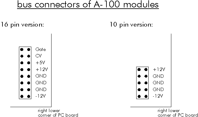

Hallo Freunde,
mich beschäftigt derzeit die Frage, ob es nicht möglich wäre die 8 Steckplätze
für Module zu erweitern (natürlich mit dem selben Netzteil, welches bei dem
Midi/CV Netzteil mit beiliegt)?
Das Netzteil hat bekanntlich 500mA und die Busplatine speist "nur" 8 Module,
wobei man oftmals zuwenig Anschlüsse in dem System hätte (wenn man einen
BGT vollbauen würde oder eben mehr als 8 Steckplätze benötigt).
Meine Idee:
Man bastele sich ein Adapterkabel mit Pfostenverbindern und erweitert dadurch die
Steckplätze in Kombination mit einer Doepfer Busplatine (also 2 Pfostenverbinder
mit einem Flachbandkabel verbinden und dann auf einen Steckplatz der MFB
Platine und einen der Doepfer Busplatine).
Was meint ihr, klappt das?
Oder wie könnte man von dem MFB Set ausgehend mehr Steckplätze erreichen,
um das Netzteil "auskosten" zu können?

ich habe seinerzeit von mfb eines der ersten midi cv platinen bekommen, da hatte ich auch ein 1000er netzteil. die bussplatine von doepfer verhält sich doch wie ein modul. einfach ein adapterkabel bauen mit gespiegelten adern und fertig. oder alle pfosten mit einem selbstgebauten kabel verbinden.

hi, ich hab per flachbandkabel ne doepfer-busplatine an meine MFB-platine gehängt (und mir vorher auch von schneider bestätigen lassen, dass das okay ist, weil ich wegen der garantie ja nix überlasten will)... das geht soweit ganz gut. aber ich bin jetzt bei 450mA und das MFB-netzteil wird schon gut heiss, obwohl es das ja schaffen soll. tut es ja auch. wirkt aber als wäre es kurz vorm durchbrennen. für 1000mA muss auf jeden fall zumindest ein anderes netzteil her. da meinte schneider auch, dass die MFB-platine bis 1100mA schafft... ich werd mir aber n zweites netzteil zulegen, da ich mein system räumlich aufteilen können will oder ein kleines subsystem draus extrahieren etc., so dass z.b. ein großes, zentrales netzteil da hinderlich wäre....

wieso gespiegelt? von den 16 pins sind doch 8 in 2er-paaren identisch belegt, oder nicht? (also zumindest die +/-12V)

ja, kein ding. das mit dem "gespiegelt" irritiert mich aber jetzt (kannst du das nochmal erläutern, citric acid?).... also ich hab nur 3 module an der platinenerweiterung hängen und das sind noch so anspruchslose... deswegen laufen die super.... aber ein modul, das wirklich alle pins braucht inkl diesem internen cv-ding, kommt damit evtl nich klar.... da bräucht man jetzt mal ne klare ansage über die pin-belegung. bei mir sieht das so aus, als wären die immer nur in 2er-paaren belegt... also quasi effektiv nur 8 pins / fake 16-pin (und davon nochmal 6 oder 8 nur erdung)... dann wäre die spiegelung egal, sonst nicht. :idea:

ja denke ich habe mich da falsch ausgedrückt. sorry. ja die belegung sieht ja so aus :
genau, gut, das bild hab ich gesucht.... demnach ist das zweireihige wohl echt nur damit der flachbandstecker besser hält oder weil das halt nunmal der verbindungsstandard ist oder so, aber ansich hätten 8 pins ausgereicht.... :supi:
