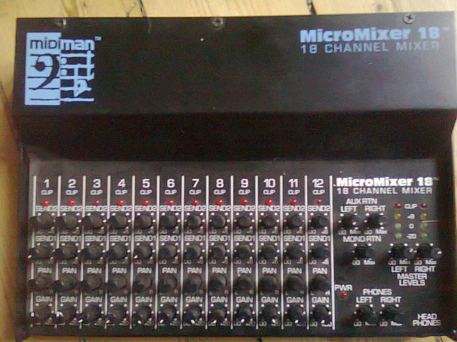

Guck mal nach "midiman multimixer". Ich habe eine Midiman Micromixer 18 - der ist allerdings relativ selten zu bekommen.
das Ding ist für live ideal.
Leider nicht wirklich.
Kein PFL, Drehregler statt Fader aber kein Mute-Knopf. Mach da mal schnell 'nen Kanal leise.
Außerdem sind die Knopfpositionen in der Dunkelheit nicht zu erkennen (da kann man aber vermutlich mit Lackstiftstrichen in den Potiachsnuten nachhelfen).
Aber so für am Modularsystem oder als Effekt-Return-Mixer ist der echt ganz schnuckelig.
