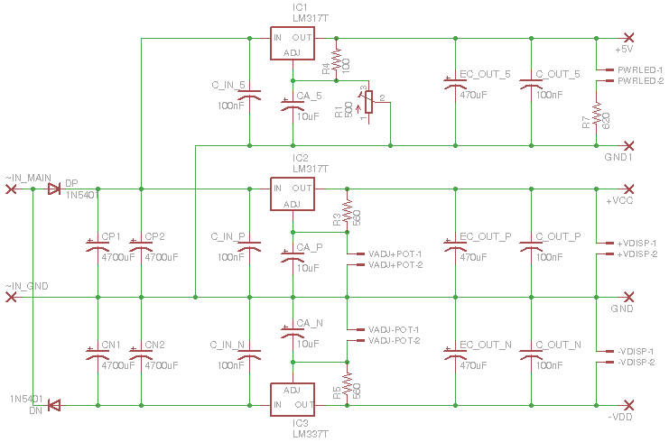

Hallo,
hat jemand einen Schaltplan für eine symetrische Stromversorgung wie z.B. das uZeus von Tiptop. Hab ein kleines Skiff und nicht viel Platz. Strombedarf wäre mindestens 500mA erforderlich.
Danke!
Meinst du so etwas ??
http://www.elektronik-kompendium.de/public/schaerer/ureg3pin.htm
Nein, ich meine eine Schaltung mit einem AC oder DC Netzteil, nicht mit Trafomittelabgriff!
Erstmal vielen Dank! Die Beispiele bezogen sich auf AC Netzteile, das uZeus arbeitet mit einem DC Netzteil und viel weniger Bauteilen, hat jemand hierzu einen Schaltplan?
Dann evtl. so etwas :
http://musikding.rocks/wbb/index.php/Attachment/366271-buffer-mk2-gif
http://musikding.rocks/wbb/index.php/Thread/12438-MC34063A-Schaltregler-entstören/
Die wenigen Bauteile beim TipTop Netzteil ergeben sich duch die Verwendung eines DC/DC Schaltregler Baustein !
Gibts z.B. auch einzeln bei Reichelt zu kaufen :
http://www.reichelt.de/Wandler-Module-DC-DC/TEN-20-2422WIN/3/index.html?&ACTION=3&LA=2&ARTICLE=116761&GROUPID=4956&artnr=TEN+20-2422WIN
Kann mir nicht vorstellen das du so etwas selber nachbauen kannst .
