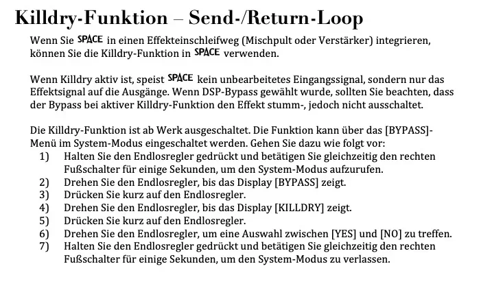

Wenn Kill Dry eingeschaltet ist wird das trockene Signal nicht ausgegeben und der Dry/Wet Regler wird zum Effect-Level.
Ist es das was du wolltest (weil du schreibst „Als Send 100% Dry+Wet“)?
Krass, war mir nicht klar, oder mir ist das entfallen... wo stelle ich das denn ein?
über die Software (ist am einfachsten) oder übers Pedal
Edit hier aus der Anleitung
