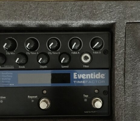

schleift bei euch auch die Potikappe?
Gut die Hälfte der Potikappen meines Space schleifen an dem Begrenzer der unter den Kappen sichtbar ist, entlang. Die andere Hälfte ist wunderbar leichtgängig, und unschleifig ; )
Ich kann die Kappen versuchen etwas hochzuziehen, dann ist es in Ordnung, aber die rutschen wieder nach unten. Mich nervt das.

Ich hab kleine Stücke Streichholz-Holz in die Kappe "plumpsen" lassen, und dann selbiges wieder auf die Achse. Funktioniert. Kein Schleifen mehr, und sitzt super.

Solltest du nicht sein. einfach eine runde tesa über den poti, cap drauf und fertig ist. Die Eventide Factor Pedale sind hochwertig gebaut, quasi unkaputtbar. Poticaps sind auch mega, im Vergleich zu viele andere Geräte. Klar möchte man das es perfekt ist, vor allem neuware bei diesen Preis, lässt sich aber leicht beheben.
Sie sind ja gerade nicht hochwertig gebaut, sonst wär's ja nicht so. Und bei dem Preis erwarte ich, dass ich nicht noch Zuhause dran rumbasteln muss. Naja, werd's aber wohl trotzdem so machen wie du schreibst. Gestern hätte ich es fast zurück geschickt...

Das verschlimmert ja eigentlich nur das Problem. Die Potikappen die schleifen sitzen ja auf. Wenn, wäre mehr Abstand innerhalb der Potikappe besser.
Das war bei meinem Timefactor auch so..eine simple Unterlegscheibe aus Plastik behob das "Problem"
Ich hatte hier noch welche rumfliegen von/für Rackschrauben als /Unterlage/, das ist genau der passende Durchmesser.

Man nehme:
Übliche Plastik Frischhaltefolie, Stück abzupfen oder abschneiden ca. 1x1 cm. Über die Potiachse halten und Potikappe aufdrücken. Manchmal braucht es auch zwei Stücke übereinander.
Habe ich bei meinem MS20 mini gemacht und hält die Potikappen bombig in Position.
