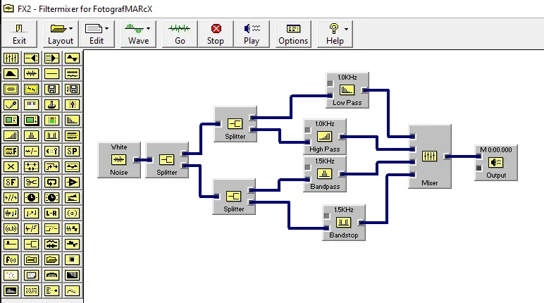

... ich weess... hab zwar schon was hin bekommen klassisch quasi also nur oszi als quelle aber mir fehlen da filterkuplungen wenn es sowas gibt ... also filterkanäle die man füttern kann einfach... also n filtermixer... warum nicht gleich...gibt ne menge kackpunkte, so viel kannste gar nicht fressen.
Filter einfach ohne Kanalfutter.filterkanäle die man füttern kann einfach...

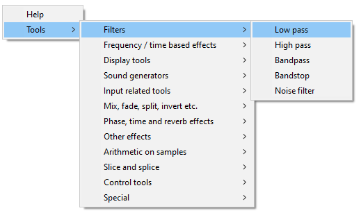

Rechtsklick auf die Arbeitsfläche, dann siehst Du die Module in strukturierter Anordnung, z.B. alle Filter:mir fehlen da filterkupplungen wenn es sowas gibt ... also filterkanäle die man füttern kann einfach... also n filtermixer...
N SCHATZ SAG ICH; N SCHATZ....Rechtsklick auf die Arbeitsfläche, dann siehst Du die Module in strukturierter Anordnung, z.B. alle Filter:
Das Mixer-Modul findest Du im Pulldown-Menu (s.o., selbsterklärend)
Den "Filtermixer" wie Du ihn nennst, müsstest Du Dir aus Filtern plus Mixer selbst zusammenbasteln:
Hab' in dem Beispiel als Quelle der Einfachheit halber weißes Rauschen genommen. Du kannst da natürlich jede beliebige andere Quelle nehmen. Um alle 4 Filter gleichzeitig speisen zu können, habe ich die Klangquelle mittels dreier Splittermodule verteilt, sodass letztlich 4 Synthesestränge entstehen, die dann nach der Filterung im Mixer zusammengemischt werden.
Die Modulationseingänge der 4 Filter sind alle noch unbelegt, d.h. hier könnten beliebige Modulatoren angeschlossen werden. Das müssen nicht unbedingt Envelopes sein, sondern z.B. auch ein Sinusgenerator, der vom LFO bis in den Audiobereich gehen kann. Ebenso kann mittels WAV-Dateien eine Modulation der Filter stattfinden. Oder, oder, oder...
Die Möglichkeiten sind endlos!
Probieren geht über Studieren.
(für die Suchmaschine: es geht um FX2)

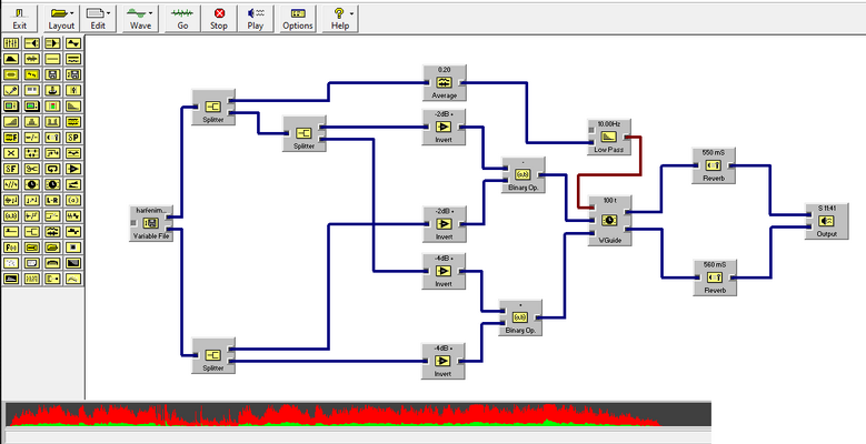

hast aber recht erst sequencingGerne geschehen. Die beim LPF fehlende Resonanz hab' ich mal eben reingebastelt: guckstDu
