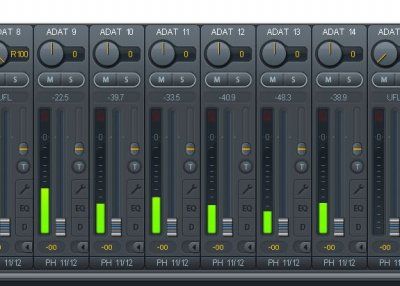

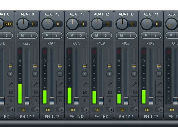

Ich wollte einfach ein bissel Distanz überbrücken und habe ein Expert Sleepers EX6 als Audioeingänge für meine modulare Drummaschine genommen.

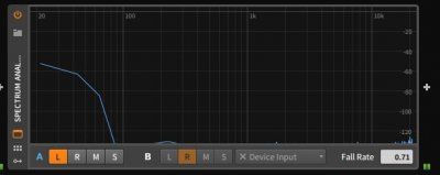

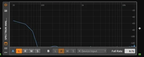

Das Es6 sendet aber ohne etwas eingestöpselt zu haben eine gewisse Energie von 90Hz abwärts sukzessive steigend.
Kann mir jemand erklären woher das kommt? Danke schon mal im Voraus.

Antwort von ES: Those will be DC offsets, which are expected. For audio use, remove them with a dc-blocking or high pass filter.

wichtig wäre zu wissen wieviel db du bei 90hz misst , so um die - 30 db seh ich auf dem foto
ich würde es mit einem dc offset remover wie sowas hier probieren :
und nicht mit einem hp filter ! der filter zieht dir ja alles weg bis ca. 90hz und das willst du ja nicht , sondern nur den offset ausgleichen
