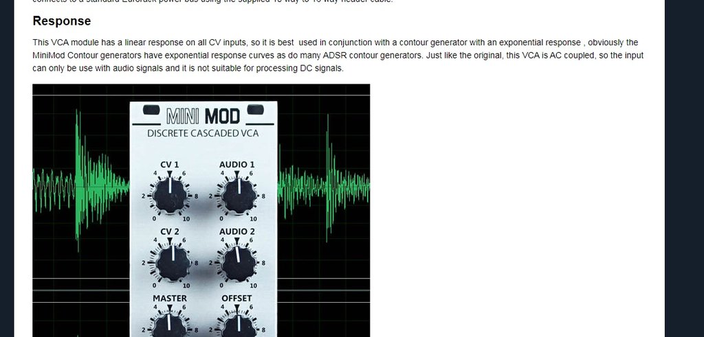

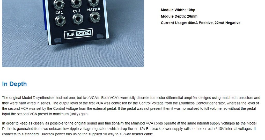

Ein sehr interessanter Thread ,den ich heute fand weil ich mal wissen wollte was der Unterschied zwischen einem linearem und exponentiellem Vca ist.
Ich hab hier mal einen Teil der Beschreibung zu meinem MiniMod von AJH beigefügt. Es handelt sich um einen VCA Clone des Model D Synthesizer in dem angeblich auch
zwei cascadierte Vca stecken
Ehmmm.... 🤔

Ja sorry,
ich hatte mich nur gewundert daß der Minimoog 2 Vca hat.

Diesen wichtigen Hinweis möchte ich gerne nochmal beleuchten. Ich überlege mir das A132-3 Modul mit zwei umschaltbaren Vca zu kaufen. Umschaltbar von linear auf exponentiell. In den Hinweisen steht
nichts von DC- oder AC gekoppelt, sondern lediglich daß es für beides geeignet ist (Steuerspannungen und Audiosignale). In dem ersten Bild das ich gepostet habe steht daß mein AC gekoppelter Minimod VCA
nur für Audiosignale benutzt werden kann. Jetzt frage ich mich warum das A132-3 beides kann.
