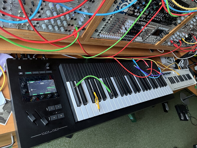

Ja, als Controller benutze ich OSMOSE im Moment hauptsächlich für mein neues CVC, vor allem dann mit den entsprechenen OSMOSE Presets simple anakey1, 2 und 4.
Da werde ich in den nächsten Wochen wohl mal in die Eagan Matrix hineinschauen, ob man die Ausgaben von gate (Ausgang W) auch etwas komplexer vorprogrammierenen kann, also nicht nur an/aus.
Die von freidimensional erwähnten Oktavsprünge tauchen bei mir sehr, sehr selten auf; ich vermute mal dann, wenn man im Spiel Presets oder vielleicht auch die Oktav-Buttons umschaltet und direkt weiterspielt; das System ist nicht ganz so schnell ist, wie man denkt?
