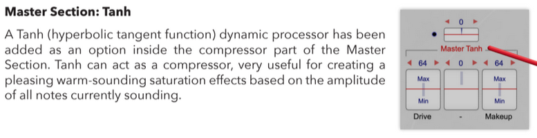

Durch Zufall gerade gesehen: Wer die Sounds allzu klinisch/poliert empfindet hat mit der 10.4 eine neue Funktion:
Vielleicht auch irgendwann auf dem Osmose?
Das spiegelt direkt auch ein wenig die Nutzer-Problematik im Editor wider. Wer weiß schon, dass der Tangens hyperbolicus bei Übersteuerung nicht einfach nur clipt/abschneidet, sondern eine einer Röhre nicht unähnliche Sättigung erzeugt? Warum nennt man es nicht einfach "Saturation"? Schon weiß jeder Bescheid.
Die Konfiguration der EM im Editor ist halt sowas von Basic, dass man schon sehr tief im physical modelling drin sein und die Eigenschaften der einzelnen Klangerzeuger sowie deren Zusammenspiel in der Matrix sehr gut kennen muss um da was zu erreichen. Bin ich aber nicht und werde ich auch nie sein.
Ich persönlich wünsche mir da eher eine Abstraktionsebene mit der man, neben den Standards, einzelne Instrumententypen (Percussion, Strings, Brass, etc.) erzeugen und konfigurieren kann. Wie zum Beispiel ein Trommelfell (Spannung, Beschaffenheit, etc) plus Resonanzkörper (Material, Volumen, Form), was dann ein Schlagwerk ergibt.
Wobei man sich natürlich die Frage stellen kann, warum man ein analoges Instrument aufwändig physikalisch modellieren (also nachbauen) will, wenn man doch auch einfach ein Sample aus einer Library nutzen kann. Da liegt für mich persönlich jetzt nicht unbedingt der Reiz.
