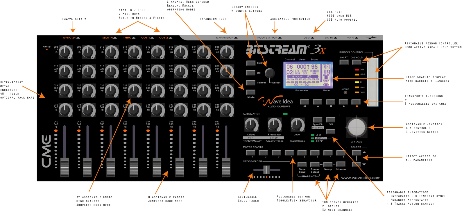

Wollt jetzt nich extra einen Fred aufmachen, deswegen hier meine Frage:
Brauch den Controller eigentlich nur um Clips zu muten und die Lautstärke zu verändern....Hab da den Bitstream 3X oder den Akai MPD24
im Auge (da viele Taster u. Regler).
Hat mit den beiden Teilen schon irgendwer Erfahrung mit Ableton zusammen?
Gruß
Turbo

(hat imho imho 16 Kanäle, Joystick und dann eine Funktionsumschaltung) oder das Bitstream Teil, dass ich auch sehr geil finde...
Am liebsten würde ich mir so einen Controller aber selber zusammenbasteln, Doepfer oder sowas, weiss aber nicht ob ich wirklich in der Lage dazu wäre. Bzw. früher wäre ich es gewesen, denn da hatte ich Zugang zu Graviermaschinen, Metallverarbeitung, Bohrer, Lötstationen etc. habe ich heute als Student leider alles nicht mehr...
Die Faderfoxe haben mir ein bisschen zuwenig Regler und Tasten.
Ich hätt gern was mit mehr, zwecks Übersicht beim live-act
Da wäre der Uc 33 od. Bitstream interessanter, oder dieser Killamix!
Wie gesagt, brauch ihn eigentlich nur um die verschieden Synth-Sounds ein-und auszublenden bzw. zu muten. Deswegen wärs irgendwie praktisch wenn ich zb. mit jedem Dreh-Regler einen anderen Sound (also die Lautstärke) steuern könnte. Ist das überhaupt möglich, ja oder?! Kenn mich mit dem Controllerzeugs ja gar nicht aus leider;- neumodisches klumpat :)
ja die Faderfoxe sind sehr kompakt, aber haben geschickte Doppel-Sechsfachbelegungen, die sie für Ableton wirklich gut machen, die Anordnung bzw die presets sind schon gegeben, aber sind ziemlich optimal.
Man kann auch gut zwei-drei Faderfoxe zusammen betreiben(bspweise:LV2 und LD2 oder und LX2), da wird es einfach verhältnissmässig teuer im Gegensatz zu anderen Controllern.
Das kenton Teil kann aber imho weniger und ist noch teurer.
Das Bitstram Teil würde ich gerne mal ausprobieren...
übrigens 12 Kanale Muten kann man beim Faderfox auch ohne Doppelbelegung... Beim Bitsream ist das nicht möglich
