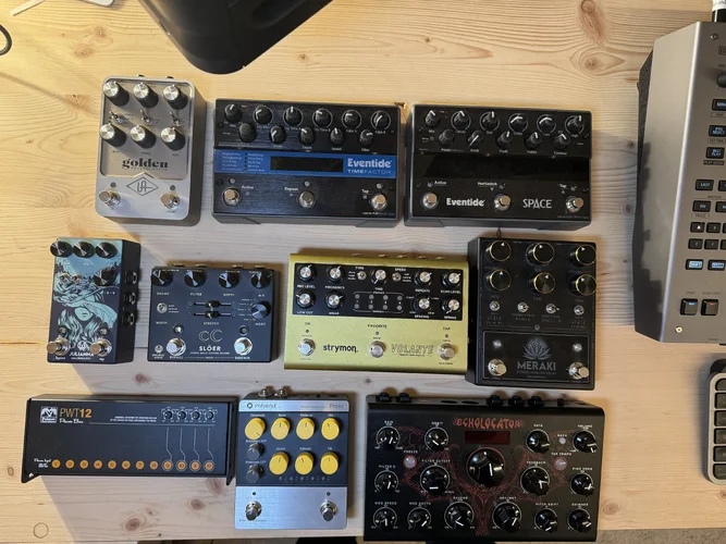

Liebe alle,
ich habe immer mal wieder externe Effekt-Pedale gebraucht gekauft, diese einzeln an meine Synths gehängt, getauscht, mich dran gefreut, aber die Einbindung ins DAW System eigentlich nie "ordentlich konsequent" gemacht.
Zwei Optionen: a) die Geräte richtig nutzen oder b) die Geräte verkaufen.
Sollte es bei a) bleiben, dann steht die grundsätzlich Frage im Raum: Wie mache ich das am Besten?
  1. Hängen die alle hintereinander auf einem Kanal und ich schalte die dann ein und aus? Oder hängen verschiedene Gruppen von Effekten ggf. auf mehreren Kanälen?
  2. Was ist der erste Effekt in einer Kette, welcher i.d.R. der letzte?
  3. Macht ein Pedal-Board Sinn? Ggf. für eine saubere Verkabelung? Für was aber noch?
  4. Ist die Einbindung meiner Patch Bays ggf. sinnvoll? Dann aber wahrscheinlich konträr zur Lösung "alle hintereinander", richtig?
Aktuell hängen die Synths an der Patchbay, die geht 1:1 auf ein AUDIOFuse 16 rig und dann in Ableton.
Effekte habe ich Klassiker: Delays, Reverb, Chorus, Kompressor.
Danke für die Hilfe.
