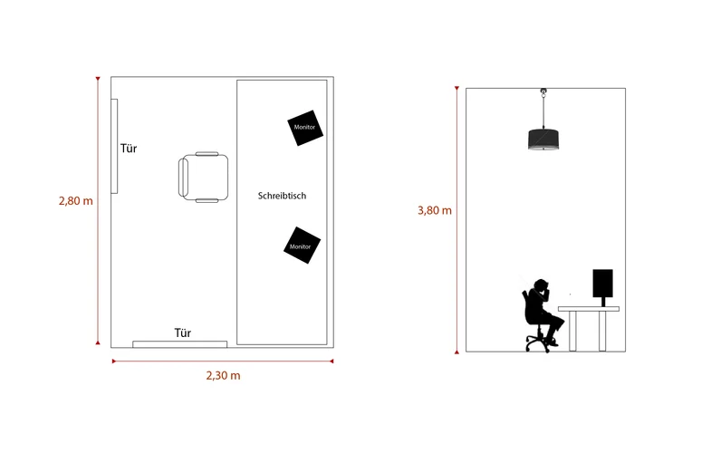

Ich hab letztes jahr meine wohnung bisschen umstrukturiert und bin im zuge dessen mit meinem ganzen musikkram in den bis dato ungenutzten, kleinen ankleideraum vor dem schlafzimmer gezogen.
Davor hatte ich mein studio im etwa 25qm großen esszimmer. Deckenhöhe 3,80. Altbau mit Holzboden. Man kann sich vorstellen dass die akkustik da drin eher Kirchenartig war.
Jetzt bin ich in einem länglichen, etwa 6,5qm großen Raum. Ebenfalls 3,80m Deckenhöhe.
Ich hab den Raum zu etwa 35% mit relativ hochwertigen absorberplatten ausgestattet um wenigstens den Hall zu reduzieren. Und das hat tatsächlich auch wirklich erstaunlich gut geklappt. Die Akkustik ist jetzt zumindest "gefühlt" sehr neutral und trocken.
Was mir aber richtig kopfschmerzen bereitet ist der Bass in diesem Raum. Seit ich in dem Raum arbeite klingen die bässe in allen neueren tracks die in diesem raum entstanden sind überall anders völlig drucklos. In dem Raum selbst klingt es übrigens tatsächlich gut. Ich gehe jetzt nicht weiter auf die vollkommen offensichtlichen probleme dieses raumer bzgl. raummoden ein. Der gesamte raum ist wahrscheinlich eine einzige bassfalle.
Als abhöre benutze ich im moment die ADAM A5X ohne sub. Wie man auf der skizze sehen kann recht nah an der Rückwand.
Was kann ich also tun. Kleinere Abhöre? Decke abhängen? Absorber wieder rausschmeissen? Nur noch mit Kopfhörern produzieren?

Hier noch die Skizze vom Raum.

Hi, das ist aus der Entfernung natürlich eher schwerr zu beurteilen, da aber deine Mischungen aus dem neuen Raum im Bassbereich drucklos klingen, tippe ich auf eine ausgeprägte Bassmode dort. Das heißt, du hörst im relevanten Frequenzbereich zu viel und mischt deshalb zu wenig Anteile rein. Räume in dieser Größe haben eigentlich immer Probleme im Bass und unteren Mittenbereich, eine mögliche Lösung wären Bassfallen in den Ecken.
Eine weitere Problemzone ist die sehr nahe Wandaufstellung der Lautsprecher, was auch zu einer Anhebung der Bassanteile führt, was wiederum die Mischungen in diesem Frequenzbereich schlank machen wird. Gleiches Prinzip wie oben. Eine Entzerrung der Summe als Angleich an den Raum könnte helfen.

Der Raum ist recht klein, was natürlich den Bass überbetont, dazu noch eine sehr große Höhe. Das Beste wäre eine abgehängte Decke und ein paar Bassfallen in die oberen Ecken und hinter dir evtl auch noch hinten links und rechts. Das kann man auch ganz gut messen mit Micro und Analyzer.
Bei dieser geringen Raumgröße kannst du gar keinen optimalen Bass hinbekommen, das geht physikalisch auch gar nicht. Nicht mal der vorhandene Platz ist ausreichend für Bassfallen etc. Was hilft ist ein leises Abhören, um Resonanzen zu vermeiden. Und auch ganz unkonventionel den Bass deiner Monitore abzusenken, natürlich nicht vergessen immer an verschiedenen Orten und auf diversen Anlagen gegenzucheckenß

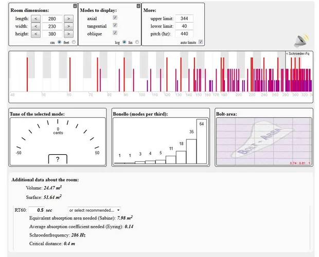

Gerade mal auf dieser Seite
http://www.trikustik.at/fit/rechner-raummoden.php
die Raummoden für die oben angegebenen Dimensionen ausgerechnet
Ich denke, dass im Bassbereich vor allem die einzelnen Peaks unter 80 Hz besonders störend empfunden werden. Es wäre einen Versuch wert, diese gezielt mit einem parametrischen EQ bei der Wiedergabe auf den Monitoren abzusenken. Die Hörbarkeit der Peaks (Moden) im Raum hängt übrigens von der Art der Anregung und der Hörposition ab. Vorher mit Sinus Oszillator und Gitarrentuner prüfen welche Moden bei welcher Frequenz tatsächlich stören.
Btw: Für meinen Raum hat die Berechnung meiner "Problem Mode" bei 37 Hz auf unter 1 Hz Abweichung gepasst. Ich hab dann Helmholtzresonatoren gebaut, bringt ein bischen was, und die Abhörposition angepasst, was mehr bringt. Oft ist es schon hilfreich, wenn man seine Problemfrequenzen kennt und einfach die Situation im Hinterkopf berücksichtigt.

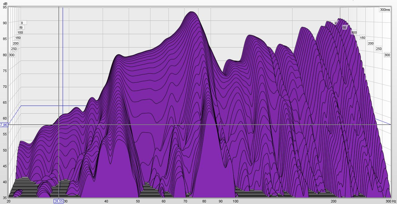

Hier mal ein gutes Beispiel von einem unbehandelten Raum:
Wenig SubBass, zu viel um die 78-80 hz, dann wieder ziemliche Senke, und dann wirds etwas ruhiger.
Und so sieht ein gutes Ergebnis für HR aus:
Damit kann man schon sauber arbeiten, und gut beurteilen.
Hier auch noch ein gutes Beispiel wie es nicht aussehen sollte:
Da wird womöglich ein Subwoofer eingesetzt, aber keien Bassbehandlung. Die Nachhallzeiten sind ein graus...aber so ist das in einem Besenkammerl halt.
