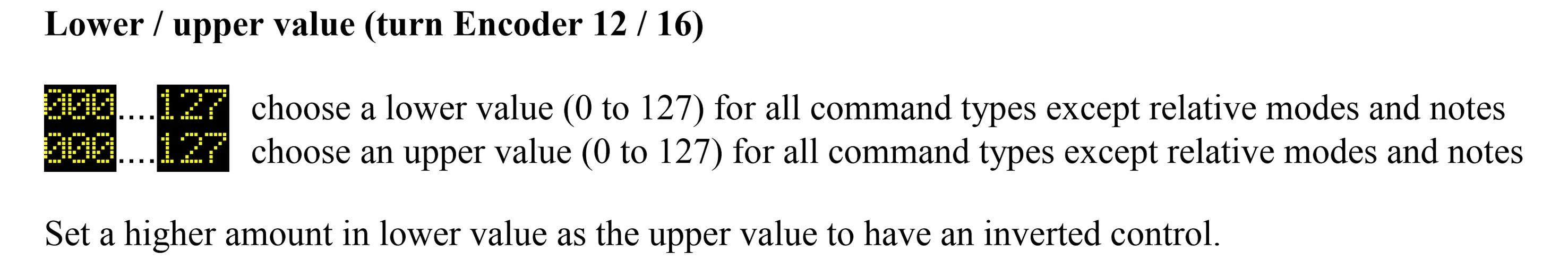

@moss ist Parameter-Feedback Teil von EC4 Firmware 2.0, oder hast du das in deine DBM-Extension programmiert?
Sieht jedenfalls seht cool aus, vielen Dank!
M.i.a.u.: ozox8
Das ist selbst programmiert. Theoretisch sollte sowas in Zukunft mit MIDI-CI funktionieren aber aktuell nicht.
