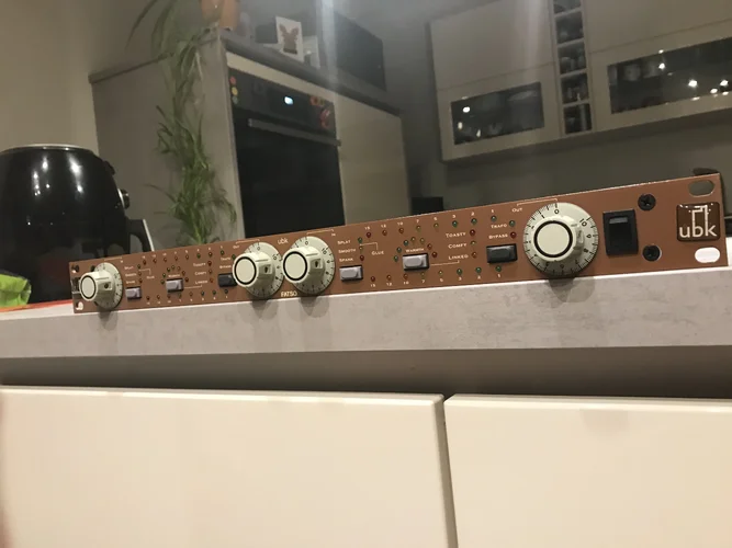

So, fliegender Fatso-Wechsel hier - in @Plasmatron seinem Paket waren leider nur zwei Ziegelsteine ;-)
Kurzzeitig waren alle 3 hier und gerade ist der Jr. wieder abgeholt worden - schade dass er nie funktioniert hat, den hätte ich wirklich auch gern mit verglichen.
Werd mich ausgiebig mit den beiden beschäftigen um sie mal kennenzulernen und dann kommen die versprochenenen Soundbeispiele...

Nachdem ich jetzt mit beiden Fatsos mal bißchen rumgespielt habe: sie klingen insgesamt ähnlicher als erwartet bzw. als der Unterschied in der Farbe suggeriert ;-)
Das "Warmth"-Verhalten, Tranny usw. ist ziemlich (exakt?) gleich, nur die Kompressor-Charakteristiken sind unterschiedlich.
Mein erster Eindruck insgesamt:
Wenn man mit einem Signal reingeht, dass eh schon recht gut klingt (also nicht "brüchig" in der Dynamik und keine scharfen Höhen oder so) beschränkt sich der Fatso hier (bei halbwegs "normalen" Einstellungen) ziemlich auf die "reine Kompression" und er macht das auch nicht wesentlich besser als "herkömliche" Kompressoren (mein Vergleich: SPL Dynamaxx, BSS 402). Man kanns ihm natürlich auch hart geben, da können beide schon gut zupacken (z.B. der EL7X mit dem 1176 Modus oder der UBK mit "Splat"). Bei "problematischen" Signalen hebt sich der Fatso dann schon deutlich von "nicht färbenden" Kompressoren ab - allerdings dürften die in den meisten Elektronik-Studios eher die Ausnahme sein, weil man da ja meistens am Synth schon den Sound nach seinen Wünschen einstellt. Beide sind auf jeden Fall Kompressoren die so gut wie immer gut klingen und die man einmal einstellen und dann Musik spielen kann ohne dass man ewig mit den Ratios/Attack/Release/etc. rumdoktern muss.
