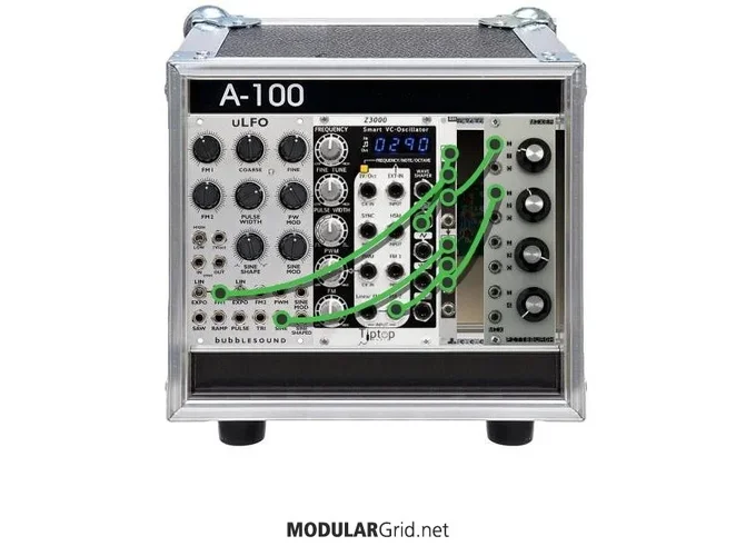

Hätte da eine Frage zu einer Patch-Idee und würde gerne wissen, ob es im Falle dieses Patches irgendwelche Probleme gäben könnte, bei denen Module Schaden nehmen?!
TipTop-Z3000 - SIN-Out --> Multiple --> 1 x SIN aus Multiple in uLFO EXP-FM-In / 1 x SIN aus Multiple in Mixer
uLFO - SIN-Out --> Multiple --> 1 x SIN aus Multiple in Z3000 EXP-FM-In / 1 x SIN aus Multiple in Mixer
Habe das noch nicht real gepachted - deswegen mal die theroetische Forumsanfrage... :)
lg. budinis
Ich kenne keine 3HE Module, die durch "Verpatchen" untereinander oder mit sich selbst Schaden nehmen könnte. Das schlimmste was passieren kann, ist dass die Module extrem clippende Signale machen (=Hochtöner-Killer), oder theoretisch auf einer Seite der Versorgungsspannung locken (=stilles Schweigen Im Walde). Ersteres lässt sich durch Entfernen der Patchkabel beheben. Zweiteres macht notfalls mal einen Powerreset nötig. Wirklich kaputt geht da vermutlich nie was.
Bisher ist es mir noch nie gelungen, ein Modul durch "falsches" (gibts das überhaupt???) Patchen zu zerstören. Man kann natürlich mit übelsten Feedbackschleifen Ohren und Lautsprecher killen, dem System selber sollte dies aber nix ausmachen. Die Schaltungen sind so ausgelegt, das da nichts passieren sollte.

Nein, selbst die wildesten Patches dürfen nie zu Schäden führen. Selbst externe Spannungen zum steuern oder zum verarbeiten dürfen keine Schäden verursachen solange sie im Spannungsbereich von ca. -10V bis +10V bleiben.
