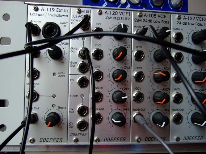

zeit für ein kleines update mit ein paar eindrücken, gedanken und fragen:
ich habe jetzt in der filterbox:
A-119 External Input / Envelope Follower
->für mich ein funktionales modul, was genau das tut was es soll.
das gate habe ich mittels einer 1 auf 2 stereo mini-klinkenbuchse
jetzt doppelt zur verfügung.
die löt-lösung mit abgriff auf der platine und kabel zum gate der busplatine war mir zu nervig in punkto
garantie, einschränkung beim umstecken der module & aufpassen,
daß man kein zweites gate-modul mit bus-access anschliesst.

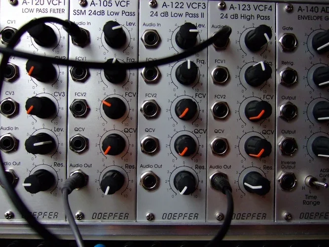

A-120 24dB Low Pass 1
->klingt für meine zwecke (filtern von FM synth dub-chords) auch ohne modifikation musikalisch und
vor allem nicht zu rough, was meine befürchtung war.
sollte ich evtl. noch die mod machen?
A-105 24dB SSM Low Pass
->deutlich anderes ansprechen als der A-120, rauscht bei aufgedrehter frequenz stark,
was man aber durch den VCA mit der gated ADSR aber wegbekommt, zumindest in signalpausen.
irgendwie komme ich noch nicht so ganz zurecht mit diesem filter.
A-123 24dB High Pass
->alleine macht er das, was er soll.
in kombination mit dem A-120 musikalisch, mit dem A-105 eher schwierig zu bedienen,
kann aber auch sein, daß ich einfach den A-105 noch nicht gut genug handeln kann.

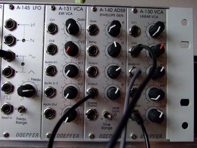

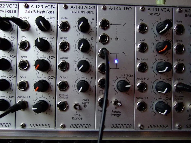

2 * A-140 ADSR
->ohne jetzt kurze, rein perkussive sachen damit probiert zu haben, denke ich,
daß sie in punkto geschwindigkeit auch dafür ausreichen sollten.
für meine chords machen sie einen guten job!
und ich brauche mitunter auch nur kurze knackser!
A-145 LFO
->macht einfach spass, vor allem die LEDs ;-)!
evtl. ggf gibt es dafür noch ein paar sinnvolle CV add-ons (A-133 Polarizer, etc.)!?

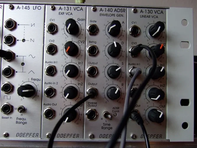

A-131 VCA
->das modul, mit dem ich am wenigsten zurechtkomme!
die eingangspegel sind schwierig zu handlen, irgendwie verzerrt er immer das signal bzw. ist es dann schnell zu low.
nicht das er jetzt -wie so oft zu lesen- die höhen bedämpft, nein, das signal klingt einfach völlig anders.
auch die ADSR an CV1 oder regelbar an CV2 kann ich intuitiv nicht gut bedienen.
ich zu dumm & alles nur einstellungssache oder ist das modul einfach ein wenig bäh?
Ja, rentiert schon.
Dann gibst Du zu leises Signal rein. Das A105 ist eigentlich eher ein rauscharmes Filter.
A-131 VCA
Du brauchst ein lineares VCA.
Grundwichtiges Prinzip:
VCA-Steuerung mit Envelopes -> lineares VCA (die Envelopes selbst haben schon eine exponentielle Änderungscharakteristik)
VCA-Steuerung mit LFOs -> logarithmisches VCA (die LFOs haben lineare Änderungscharakteristik)
Mein Tipp: tausche das A-131 gegen ein A-132-3. Dann hast Du auch gleich zwei VCAs und kannst Stereo-Pannings machen (entweder mit einem Inverter oder mit dem invertierten Ausgang der Envelopes).

  • #42
...danke für die ausführliche antwort!
ich finde es beim A-131 etwas verwirrend, daß in dem PDF bei doepfer hier explizit von "audio-anwendung"
gesprochen wird, im gegegnsatz dazu beim A-130 von einer "steueranwendung".
die steuerung des audio mittels einer ADSR ist im anwendungsbeispiel-teil hinten im PDF klar beschrieben.
da steht dann eben leider nichts von wegen "nur sinnvoll auf den A-131 anzuwenden".
deshalb sehr gut zu wissen daß die A-140 ADSR nicht mit dem A-131 verwendet werden kann, weil
zwei mal exponentiell.
das würde IMHO dann auch auf die vom A-119 envelope-follower generierte hüllkurve gelten!??
zum A-105 SSM 24dB LP:
ich gehe dabei mal direkt vom filter ins mischpult.
selbst wenn ich kein audio reingebe (kabel wech, level auf 0) und die freq. hochdrehe, höre ich bei entsprechend aufgedrehter
volume am mixer (solo) ein vernehmliches rauschen, welches um so mehr hochfrequente anteile enthält, je höher ich die freq. drehe.
das habe ich bisher nur nicht gehört, weil mein VCA das entsprechend zugemacht hat, und nur beim anliegen des zu filternden signals signals selbst über die per gate ge-triggerte hüllkurve aufgemacht hat.
leider ist das rauschen auch bei leisen passagen über dem signal leicht hörbar und etwas störend.
gerade wenn ich die freq. mit dem LFo steuere und ein sweep stattfindet hört man das echt gut raus.

ich wollte Euch die bilder meiner filterbox nicht vorenthalten, leider dauert es immer so lange bis ich
mich mal zu einer fotosession überredet bekomme.
schlanke neue knöppe gummiert von sibalco sind auch dran, sehr cooles haptisches feedback ;-)
A-131 log. VCA soll evtl. raus, ggf. auch die zweite ADSR.
