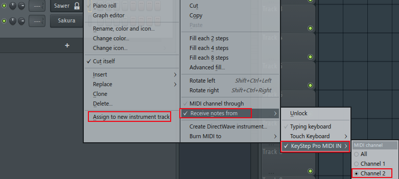

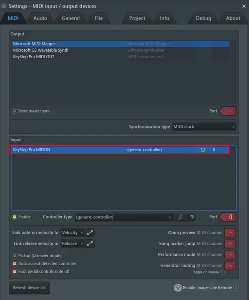

Hi,
ich will mit einem Track vom Keypad Pro ein VST-Instrument in FL Studio spielen. Die Tracks vom Keypad senden auf verschiedenen Midi-Kanälen, was mit Hardware-Synthesizern auch gut funktioniert. Das Prozedere wird in dem untern verlinkten Video und auch in der Online-Hilfe eigentlich gut erklärt, nur leider hat das bei mir überhaupt keinen Effekt. Das VST "hört" nach wie vor auf alle Midi-Kanäle vom Keystep. Was mache ich falsch? Jemand ne Idee, an welcher Stelle ich mit der Fehlersuche ansetzen kann?
https://www.youtube.com/watch?v=eJH50fP6Bw4&list=PLkYsB0Ki9lAdYyo2bXGdFMaftiGR0jj4a&index=1
  • #221
Ich war mal wieder zu schnell mit dem Posten, hab den Fehler nämlich gerade selber gefunden: Man darf den Channel nicht ausgewählt haben, sonst hört er trotz Lock auf alle Midi-Kanäle.
