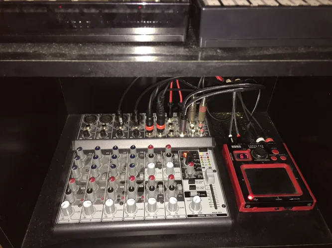

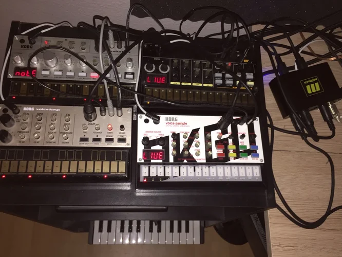

Okaaay, vielen Dank Leute. wie ihr schon gemerkt habt bin ich echt Anfänger und kann zum großen Teil mit den Begriffen nichts anfangen. Ich habe nur alles einfach i wie angeschlossen und herumprobiert bis es wurde wie ich es halbwegs wollte. ich mache einfach so weiter wie bisher...
vielleicht kann ich aber auch ein kurzes Video oder Fotos hochladen sobald ich zu Hause bin, dann könnt ihr mir sagen ob mir da bald die Bude abfackelt:ultrafrolic:

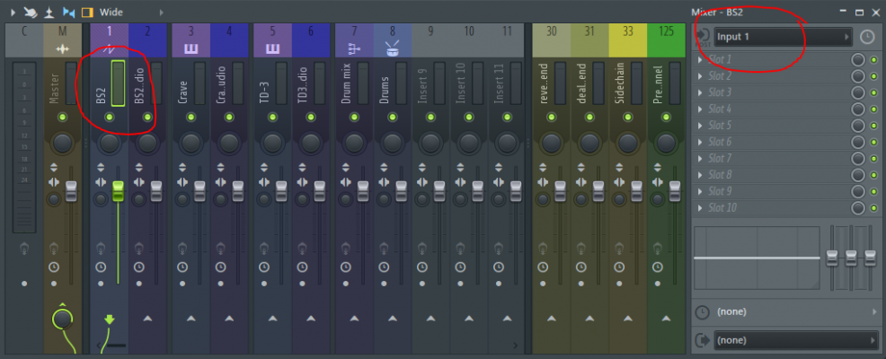

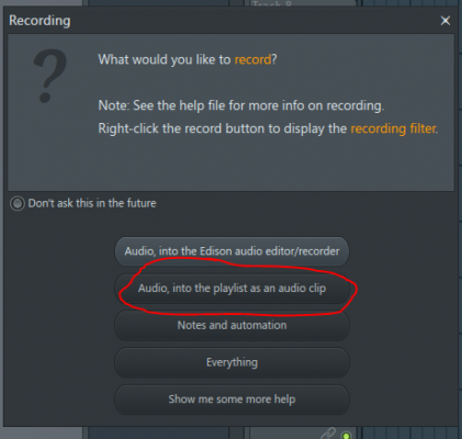

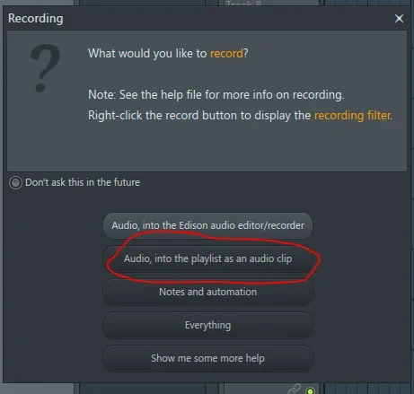

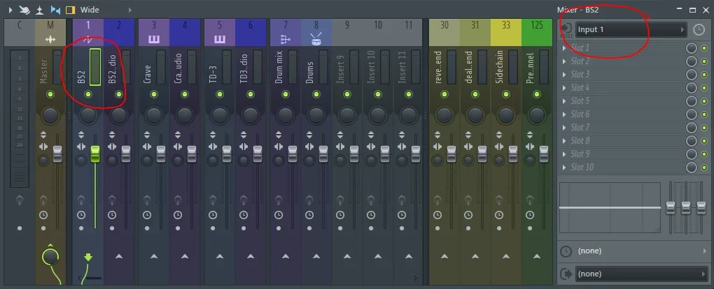

Über das Midi Out Plugin bekommst du die Midisignale.
Audio routest du im Mixerchannel. Dort einen Kanal auswählen und ganz rechts im Mixer im oberen Bereich deinen Input vom Audiointerface*, wo der Volca dran hängt, auswählen.
Dann oben auf den Record Button drücken. Audio into Playlist und die Midispur als Audio recorden.
Rechte Maustaste auf den Record Button erlaubt noch ein paar Optionen (Quantize during recording etc.)
Wichtig!!! Der Channel der recorderd werden soll muss natürlich dafür aktiviert sein.
Dafür im Mixerchannel unten auf den kleinen weißen Punkt oberhalb des grünen Pfeils der nach unten zeigt drücken
Und fertig ist der Lack. Sollte deinen Interface kein Direct Monitoring beherrschen, dann empfiehlt es sich beim Mixer Kanal vom Volca die Verbindung zum Master zu trennen.
Greetz

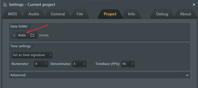

Man sieht in dem Video nicht, was dieses "Volca Bass" Ding im Channel Rack ist, aber falls das ein "MIDI out" ist, dann kannst du die "Quick render as audio clip" Funktion nicht benutzen, sondern du musst den Audio-Stream vom Volca, der live reinkommt, aufnehmen. So wie man früher eine Cassette von einer LP aufgenommen hat. Hörst du den Volca Bass denn überhaupt?
Das aufgenommene WAV-File landet dann in einem definierten Ordner irgendwo auf der Platte (und muss danach wieder in die Playlist reingezogen werden), deswegen keiner Tipp: Das 1., was man in FLS macht, nachdem man dem Projekt durch Speichern einen Namen verpasst hat:
Das ändert den Speicherort auf den Ordner des Projektes, so dass alles, was FLS für dieses Projekt ablegt, hier landet und nicht irgendwo sonst.

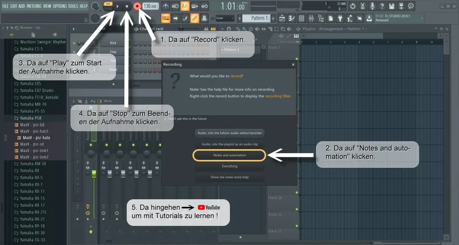

Für das Aufnehmen in FLS gibt's auf YouTube Videos.
Lies vielleicht auch nochmal die Antworten weiter oben, da steht vieles schon.
