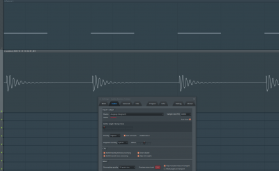

Hi Leute, in jüngster Vergangenheit wurde mir hier sehr geholfen, deshalb ein weiterer Hilferuf:
Wenn ich einen Kick mit Volca Beats im Pianoroll FL Studio auf einspiele ist zunächst alles in Ordnung, bis ich den Midi in Audi umwandeln möchte. Wenn ich links in der Leiste mit Rechtsklick "quick render as audio clip" auswähle kommt ein "erledigt Ton" aber es tut sich nichts, hab nur eine flache Linie als Audio.
Wenn ich über record button "Audio, into the playlist as an audio clip" wähle und aufnehme, verschiebt sich der Takt wie in der ANLAGE, obwohl mein Buffer auf minimum ist.
Verstehe das nicht. Weiß jemand den Grund und hat jemand möglicherweise sogar eine Lösung?
Vielen vielen Dank

  • #128
Wenn ich die Frage richtig verstehe, möchtest du, das die Aufnahmelatenz mit berücksichtigt wird?
Da müsste es eine Einstellung zu geben.
  • #129
weiß nicht wie ich mich korrekt ausdrücken soll: möchte halt dass mein Beat mit Volca nach der Umwandlung in Audio auch noch im Takt ist. Auf dem Foto sieht man ja eine kleine Verzögerung
  • #131
Ich nehme mal an du hast den Volca im Mixer auf eine Spur geroutet? Um "Direct Monitoring" zu haben, einfach die "Verbindung" zum Masterkanal trennen.
Dann über den "Record" Knopf oben in der Leiste Record Audio to Playlist auswählen und dann sollte das funktionieren.
Kann bei mir meine BS2, Crave und TD3 so ohne Probleme aufnehmen.
  • #134
Das sieht verdammt interessant aus ?
Genau. Bei deinem Aufnahme-Buffer versuch's mal mit 1 ms. Das verschiebt die aufgenommene Spur um 1 ms nach links. Kannst du statt dessen hinterher auch von Hand mit der Maus machen (bei gedrückter ALT-Taste), hat denselben Effekt. Dir wird wahrscheinlich dennoch ein unregelmäßiger Versatz von (um im Beispiel zu bleiben) bis zu 1 ms auffallen. Das nennt man Jitter, und den kann man nicht verhindern. Ist denke ich auch nicht hörbar, und außerdem sind echte Musiker auch nicht perfekt im Timing.

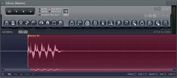

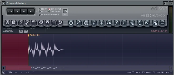

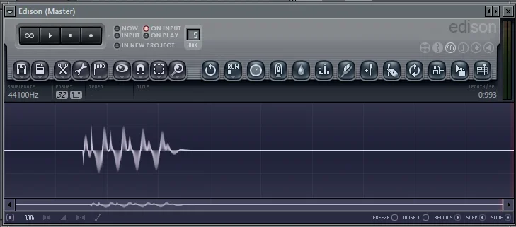

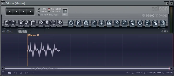

  • #142
Was ist denn ein Sample mit Delay.... ?
Jetzt muss ich zugeben, dass es ggf. noch ne Option/Einstellung gibt, die den kleinen stillen Bereich vorne wahrscheinlich unterbindet. Da war ich bisher zu bequem ;)
Ich habe es mal in Hardcopies gepackt...
Wenn Du die Aufnahme hast, slicen. Dann kannst Du entweder das Zipfelchen vorne abschneiden. Das mache ich wenn ich z. B. Drumsounds für meine Sampler vorbereite. Wenn ich aber schnell in FL "jamme" markiere ich das Nutzsignal und transferiere das mit Alt + C in die Playlist.

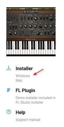

- Kann hier mir bitte einer von den Profis sagen, welche Software-Synth Plugins von Image-Line überhaupt als VST2 verfügbar sind in 64 Bit ?
- Finde dazu keine Vergleichstabelle beim Hersteller. Bin mir auch nicht klar, welche Synth überhaupt für mich interessant sind.

  • #144
dazu muss man kein Profi sein.. einfach auf das jeweilige plugin gehen und unter System Requirements gucken.. wenn da nix von VST steht, ist auch kein VST drin

Du erwirbst ja mit dem Kauf eines separaten Plugins eine Lizenz für deinen Image-Line-Account, wonach das VST in FL Studio als Vollversion freigeschaltet ist. Kein Setup-Programm. So war das jedenfalls bei mir, als ich seinerzeit Transistor-Bass für 74 € nachlizensiert hatte. Wie soll das gehen, dass man VSTs in einer anderen DAW nutzt? Muss man in der anderen DAW den VST-Ordner angeben, und dann funzt das?
Kleiner Nachtrag / Korrektur: Sämtliche Synthesizer von Image Line sind in FL-Studio mit Format = FL gelistet. Nur externe Synths, z.B. Omnisphere, laufen in der Liste unter VST.
Ich vermute, du müsstest dir bei Nutzung einer anderen DAW die jeweilige VST-Version einzeln runterladen, z.B. hier für Sawer. Diese sollte sich nach Erwerb der All-Plugin-Version mit deinem Image-Line-Konto aktivieren lassen. Die Info, welcher Synthesizer auch als VST erhältlich ist, und ob er unter Windows und Mac läuft, findest du auf der Homepage. Ich denke, 389 € sind so oder so ein guter Preis, da einige Synths echt mächtig sind, z.B. Harmor. Diesen gibt's allerdings nur als Windows-VST zum Download. In den vollen Genuss der All-Plugin-Edition kommst du nur, wenn du FL-Studio als DAW nutzt.

  • #148
@Gisel1990
- Danke für die Hinweise.
Also wenn da bei auf der Image Line Seite : Installer "Windows" steht, dann gibt es hier auch ein VST Plugin ?
- Habe ich das so richtig gelesen ? - Es steht halt NIX da das es ein VST2 Synth ist.

  • #149
Nein, das geht ganz normal wenn die Plugins auch als vst installiert werden, dann landen die in dem normalen vst Ordner.
D.h. es gibt bei der Installation irgendwo die Option, die Plugins zusätzlich auch noch als VST zu installieren? Und dann würden die auch hier landen, sozusagen doppelt? C:\Program Files\Common Files\VST2
  • #150
Nein, stimmt so nicht, wenn es keinen separaten Installer gibt, führt der gezeigte Link dich zum Installer des ganzen Programms.
Wenn du bei der Plugin Beschreibung ganz runter scrollst, findest du die Info, ob es eien VST Version gibt.
Weiß nicht genau, was du mit doppelt meinst. Was nur interne FL Plugins sind, werden gleich mit FL installiert.
Wenn es separate Installer gibt, sind das in der Regel die Installer für die VST / AU Version. Der Ordner wird bei der Installation gewählt.
In FL kann man dann die interne oder die vst Version laden, insofern doppelt ja.
