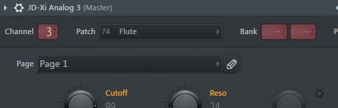

hi,
anbei ein kleiner Tipp, wie man auf externem Gear Sounds per Automation wechseln kann:
Ich habe eine Lösung gefunden, die mal wieder so einfach ist, daß man sich an den Kopf fassen muß:
Programm change auf externen Geräten:
In der Playliste einen kurzen Abschnitt markieren.
Im MidiOut Plugin das gewünschte Programm (Option Patch) auswählen. Dort sind zwar die GM Bezeichnungen aufgeführt, was nicht stören sollte.
Hat man das gewünschte ausgewählt (hier FLUTE), clickt man auf Flute mit der rechten Maustaste und wählt "Create Automation clip".
Dann erscheint in der Playliste das hier:
Diese Automation kann man für jedes Programm erstellen und beliebig in der Playliste anordnen, um Synthsounds oder andere Sounds zu wechseln.
