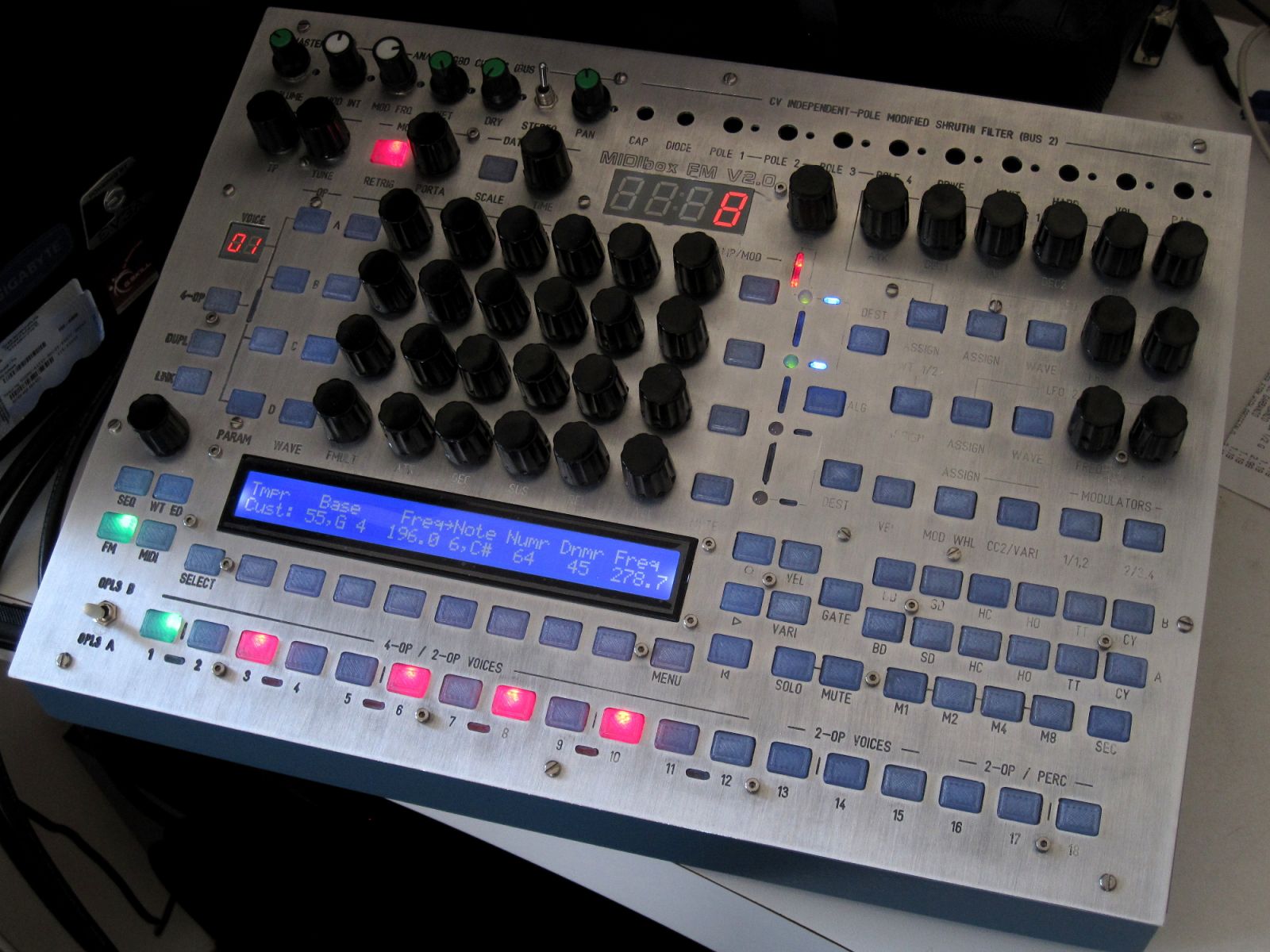

Also wenn du rotzige FM Sounds magst, kommst du um ne MIDIbox FM vermutlich nicht herum. <lach>
Ich hab mir vor einiger Zeit eine gebaut und muß sagen, daß der Synth zwar diverse Einschränkungen hat, aber auch einige Vorzüge.
Und unterm Strich gibts auch kaum ein besseres Gefühl, wenn man nach Fertigstellung der letzten Lötstelle den Lötkolben beiseite legt und das Teil einschaltet. :phat:
Hier mal ein Beispielsong von mir. Alle Sounds stammen aus der MBFM mit ein paar Ableton Live Audioeffekten on Top.

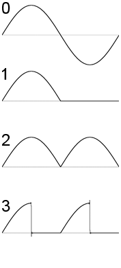

Bevor ich mir allerdings den Wolf schreibe was das Ding kann, zitiere ich einfach mal aus der Beschreibung von der MIDIbox Seite:
MIDIbox FM utilizies the Yamaha YMF262 sound chip (also known as OPL3) for generating the famous FM sounds known from Soundblaster (compatible) soundcards of the early 90s. In addition to the OPL3 specific features (6 four-operator voices, 5 percussion instruments) some software implemented modulation sources have been added to allow more expressive and very experimental sound creations.
Sound Architecture
A single operator provides:
8 different waveforms

realtime editing of all sound parameters via CC, SysEx or control surface
control surface with 2x40 LCD, 5 rotary encoders, 24 buttons, 34 LEDs (see also the MIDIbox FM manual)
each BankStick can store 128 sound patches, 16 drumsets and 32 ensembles.
up to 8 BankSticks can be connected
8 optional CV outputs which can be assigned to the LFOs and EG5s for controlling analog filters, VCAs, effects, etc...

Jupp, die Kick ist auch von der MBFM. Auf der Klangerzeuger Seite ist der Track 100% MBFM, lediglich Reverb, Delay, bischen Filtergewobble, etc. kommen aus Ableton.
Einzelausgänge hat die MBFM 4 Stück. Die sind frei belegbar, du kannst sogar OP1+2 und OP3+4 eines Sounds auf getrennte Ausgänge legen.
Das ist insbesondere dann interessant, wenn du nur Teilaspekte eines Sounds mit externen Effekten verfeinern willst.
Es gibt sogar CV Ausgänge, so daß du externe Filter/VCAs/Effekte/Modularsysteme damit ansteuern kannst.
Meine Elektronik Skills sind auch nicht die allerbesten, um ein eigenes Netzteil zu entwerfen und den einen oder anderen Fehler beim Bau aufzudecken hats grad noch gelangt.
Aber im MIDIbox Forum (http://midibox.org/forums/) hab ich einiges an Hilfe bekommen, sehr hilfsbereite und nette Leute dort.
Man erwartet aber schon, daß man selber ein bissel mitdenkt und die entsprechenden WIKI Beiträge durchackert.
Insbesondere der Entwickler der MIDIbox Plattform ist ebenfalls sehr hilfsbereit. Er hat damals sogar ne extra Anpassung in der Software gemacht, weil die Encoder die ich genutzt hab nicht so wollten, wie sie sollten.
Gelegentlich werden dort im Forum aber auch gebrauchte Geräte verkauft, gibt ein extra Unterforum dafür.
Mittlerweile Ist der User Sauraen aus dem MIDIbox Forum dabei ne MIDIbox FM V2.0 auf Basis des LPC17 Cores zu entwickeln, sollteste dir evtl auch mal reinziehn den Thread:
http://midibox.org/forums/topic/18282-m ... -on-lpc17/

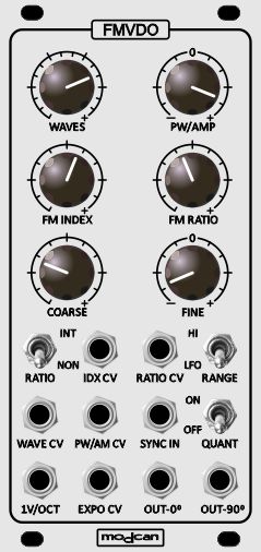

einfach wegen dem sound. dx7 klingt für mich pappig und ohne bass, der tg33 hat biss. ausserdem finde ich dass man bei 2op das fm prinzip am besten hört also die beiden frequenzen von carrier und modulator und die obertöne die daraus resultieren, siehe auch mein track. im modularbereich gibts dafür von modcan den fmvdo da hört man das auch genau. für komplexere fm sounds benutzt der einfach andere waves oder wavetables. mehr fm brauche zumindest ich nicht. keep it simple!
http://www.modcan.com/emodules/fmvdo.html
