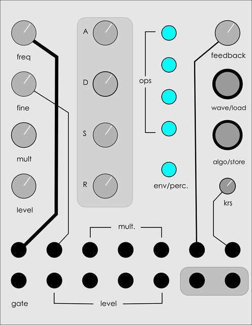

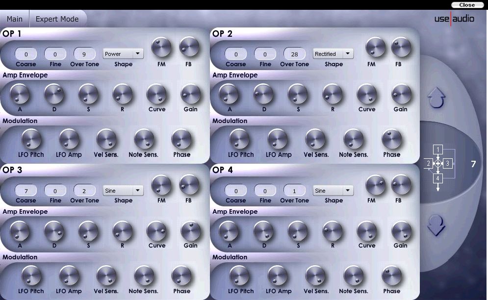

zum interface:
wie gesagt, ich finde den FMagia vom Plugiator ziemlich dufte. hier wurde mit einer überschaubaren anzahl regler ziemlich viel erreicht. die bedienung geht auch recht intuitiv
so eine art interface könnte man eigentlich auch in hardware umsetzen...

Yep! Verschwendeter Platz für Namen in Page 1.
Leider auch nur 4OP, aber - man sieht, dass man nicht ultraviel VERSCHIEDENE Sektionen braucht.
OP1-4 sind ja identisch, 6 LEDs rein, up/down - schon sinds weniger. Waveform und Co - für 4OP zwar hilfreich, aber kann man auch in einem Menü halten etc.
Also für Hardware. Performance-relevantere Sachen vorn, anderes weiter hinten. Dynamik pro Env sollte man zwar einstellen können, aber das muss man "live" nicht ändern können.
Relevant würde ich aber alle Frequenz-Einstellungen, Hüllkurven, Loops etc. sehen.

also die anzahl der OPs sollten nicht das problem sein.
Die sind nicht sonderlich rechenintensiv.
kommt natürlich auch auf die polyphonie an.
Das man die OP und EG sektion nur einmal in Hardware ausführt ist denke ich auch logisch. sonst wirds eben viel zu groß.
Das klappt ja auch bei der midibox sid mit kompletter control surface gut.
Bei 6 OPs eben einfach 6 kleine LED taster um den aktiven zu wählen und dazu endlosregler.
Mir gehts da eher wie Xpander-Kumpel, hab einfach noch nicht genug mit FM gemacht um wirklich zu wissen was da essentiell ist ;)
Was brauchts denn für nen guten FM synth?
- mindestens 6 ops (macht da was anderes als sinus sinn? da kam bei meinen experimenten meist recht schnell noise raus)
- multistage EG pro op? oder reicht da ein ADSR? ich würde mal denken ersteres ist sicher interessanter.
- eine globale ADSR kurve für die Amplitude am ausgang
- ne hand voll LFOs
