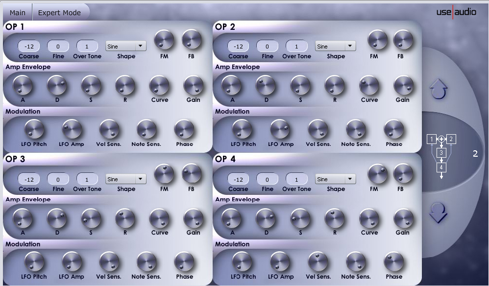

hier die beschreibung eines OPs:
coarse
Sets the pitch of the operator in intervals of semitones.
Fine
Sets the pitch of the operator in intervals of cents.
Over Tone
Sets the frequency of the operator in intervals of over-tones (frequency multiplication).
Shape
Allows a selection of 4 different wave shapes: Sine, Power of sine (sine*sine), Rectified sine (absolute value), and Half rectified (clipped at 0).
FM
The amount of FM effect on the oscillator (phase modulation).
FB
The amount of self-feedback on the operator (phase modulation)
Gain
The amplitude of the operator.
Amp Envelope
This ADSR is used to control the amplitude of the operator (and hence the amount of modulation feed to its carrier operator).
Curve
Sets the curve of the envelope – from linear to exponential for a more natural behavior.
LFO Pitch
The amount of pitch modulation, with the LFO as a source.
LFO Amp
The amount of amplitude modulation with the LFO as a source.
Velocity Sensitivity
The amount of sensitivity the operator has to keyboard velocity.
Note Sensitivity
Will attenuate the higher notes for a more natural behavior.
Phase
Controls the start phase of the oscillator (the oscillators are always retriggered).

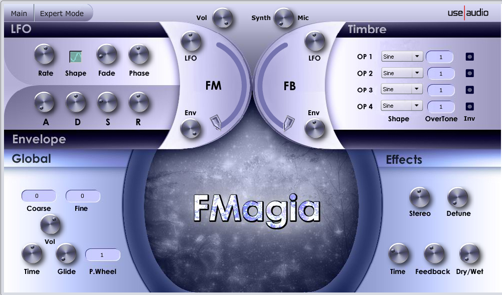

hier mal noch screenshots, die das ganze vielleicht etwas klarer machen:

Achja: Bildschirmfotos sind doch kein Problem - Screenshot und drucken geht immer. Am Mac und am PC kann man jederzeit Screenschotten™.
Doch Feedback scheints zu geben, im Hauptfenster FB
Edit: Oh, hasts noch schnell genug gemerkt...
Sogar pro Operator...

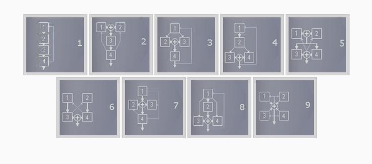

Was bedeuten die hellen Pfeile in den Algorithmen, sind so die Feedbacks verschaltet?
Ich bin ja immer noch der Meinung dass man FM-Synths nicht durch simples abspecken einfacher machen kann.
die helleren pfeile sind der signalfluss und die dunkleren der feeback weg. wobei ich nicht raffe, warum dann jeder OP einen feeback regler hat. wirkt dann nur der, wo der "dunklere pfeil" gerade ankommt? oder ist dafür der "makro" regler auf der main-page? und die separaten FB regler pro OP machen nur feedback vom eigenen OP? (wenn jetzt jemand schreibt "probiers doch aus" spring ich aus dem fenster [meiner parterre wohnung]).
Oooops, mit Hell meinte ich eigentlich durchsichtig ;-) Die Feedbacks sind dann doch sehr seltsam angeordnet, sieht man mal vom Yamaha GS ab, ist Feedback ueber mehr als nur einen Operator oder gar ueberkreuz eher die Ausnahme, gibt's (mal schnell im Kopf ueberschlagen) nur bei 2 der 32 DX7 Algorithmen.
