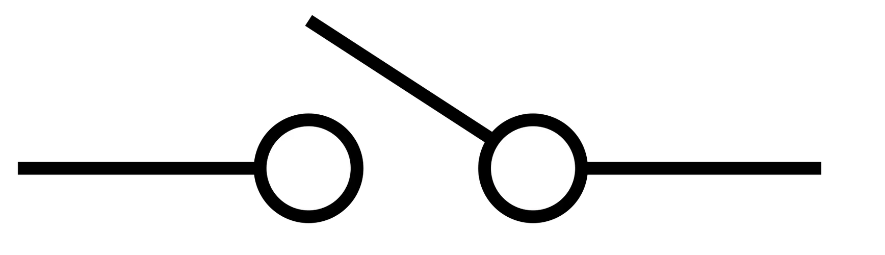

ein Taster schließt, wenn er runtergedrückt wird - lässt man ihn los, geht er wieder auf (oder eben umgekehrt)

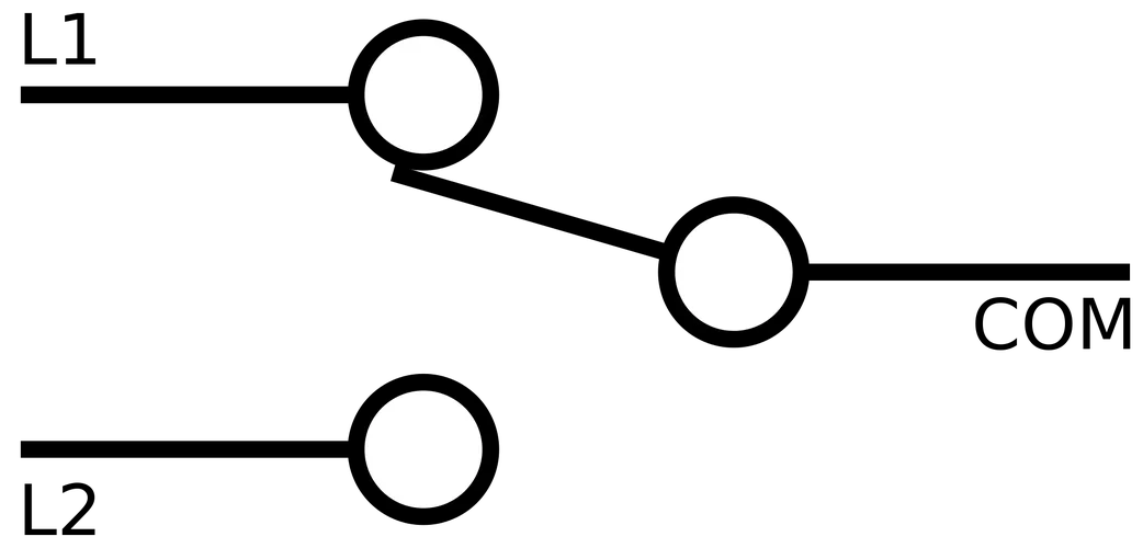

es gibt aber auch Schalter mit nur 2 Anschlüssen (On - Off) - mit 3 Anschlüssen kann man dann zwischen zwei Optionen umschalten (A - B)
