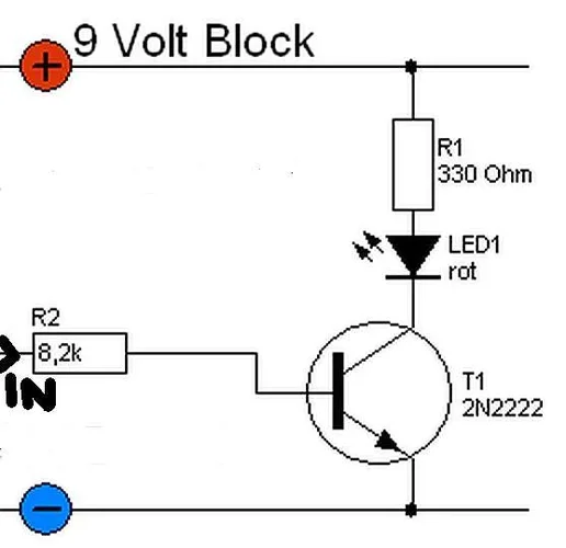

Gerne würde ich aber noch eine Leuchtdiode mit einbauen. Damit ich sehe, wann der Kanal getriggert wird.
spätestens dann benötige ich 2 Kabel.
Könnt ihr mir helfen wie ich das machen kann, reicht ein Trigger überhaupt um eine Diode leuchten zu lassen?

humax5600 schrieb:
Nur ein Denkansatz , mehr nicht !
Danke erstmal.....
Also das noch ein Widerstand ran muss, habe ich mir gedacht....... (glaube ein gate geht bis 12v)?????????
Habe es mal ohne Widerstand probiert. Mit einem Audiosignal fängt die LED auch an zu leuchten, mit einem Trigger oder Gate Signal leider nicht.

Wenn du deine LED an einem Audio-Signal anschließt ist die Polarität egal , da Wechselspannung .
Wenn du deine Led bei einem Gate- Signal leuchten lassen wilst ist das meistens ein positiver Spannungs-Impuls , und somit hättest du deine LED falsch gepolt .
Die Anode der LED gehört an + und die Kathode an - , sonst leuchtet da nix !
Aber falls deine LED keinen eingebauten Vorwiderstand hat , muss du diesen unbedigt noch in Reihe mit der LED einlöten !
