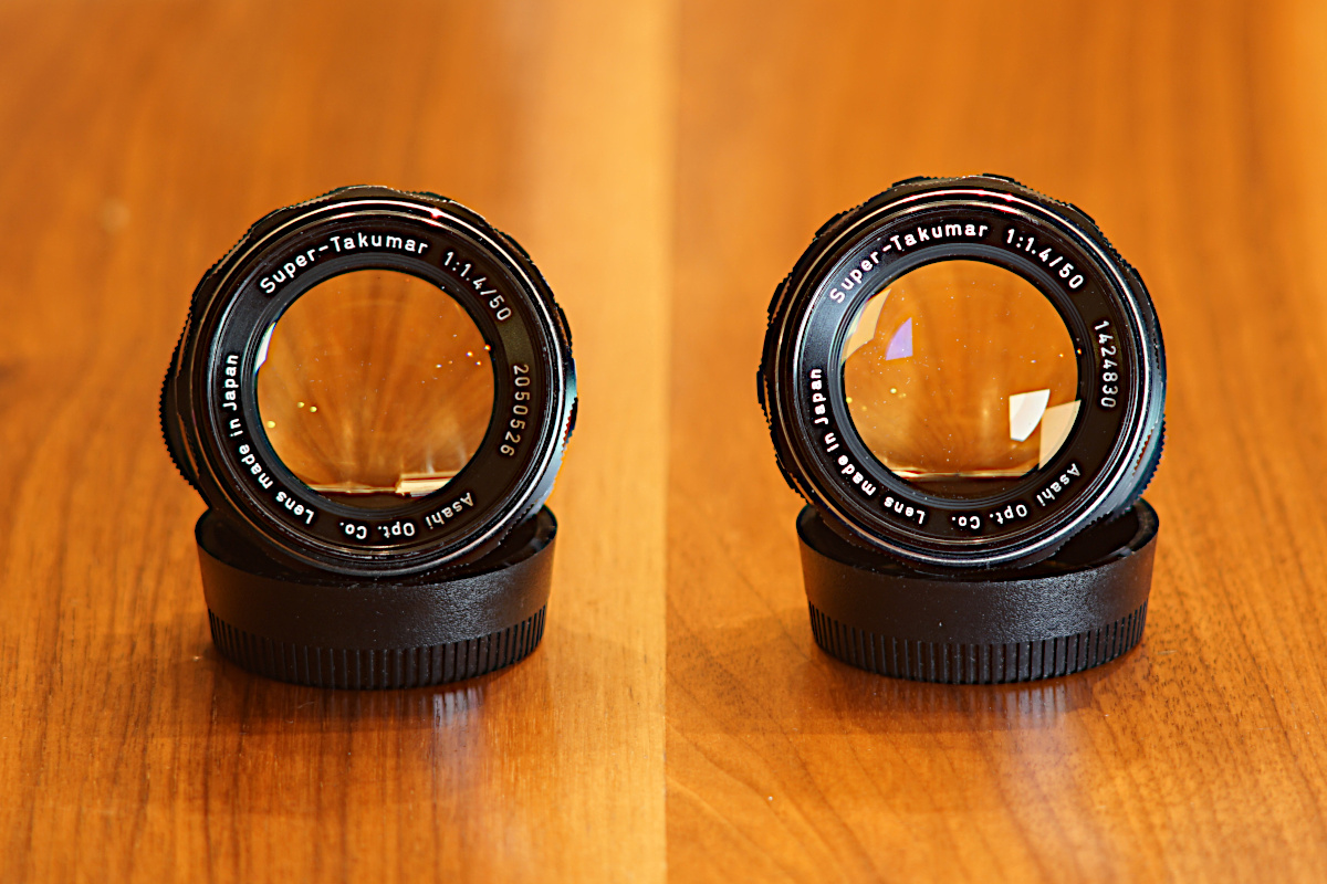

Was ist besser als ein Pentax Super-Takumar? Zwei Pentax Super-Takumar! Immer wieder liegen Brockenstuben am Wegesrand und so kam ein Pentaxbody mit einem 50mm 1:1.4 Super-Takumar in meinen Besitz. Fein, dachte ich, da bekommt mein 8-Linser einen Partner. Bei der erneuten Lektüre der einschlägigen Seiten [1,2] habe ich den neuen Super Takumar als 7-Linser Super-Takumar 50mm F1.4 (model 2) mit Product Code 37800 identifiziert. Beim Vergleich mit meinem ersten Super-Takumar habe ich dann feststellen müssen, dass mir damals die Lages des roten Striches einen Strich durch die Optik gemacht hat und es sich bei diesem Objektiv ebenfalls um einen 7-Linser Super-Takumar 50mm F1.4 (model 2) mit Product Code 37800 handelt. Nun denn, hier ein kleines Bild der beiden Optiken mit einem Super-Multi-Coated Takumar 1:4/200 bei Offenblende und Mindestfokus von 2.5 m aufgenommen.
[1] https://www.pentaxforums.com/lensreviews/Super-Takumar-50mm-F1.4-Early.html
[2] https://www.pentaxforums.com/lensreviews/SMC-S-M-C-Super-Takumar-50mm-F1.4.html
Hier noch Videos zu dieser legendären Linse und ihren Versionen.
Version 2 (7-Linsen) gegen Olympus:
https://www.youtube.com/watch?v=mcoW8FIF5M4
Version 1 (8-Linsen):
https://www.youtube.com/watch?v=omeyL_siN8E
Version 1 gegen Version 2:
https://www.youtube.com/watch?v=tWOikfXdYvY
SMC Version:
https://www.youtube.com/watch?v=oGH-Y4n0vSA

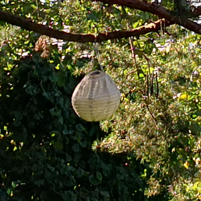

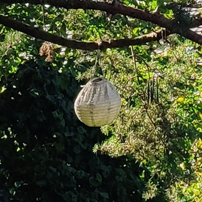

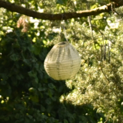

Ausschnitte zu 100% von Mitte und den Rändern. Bitte bedenken, dass die Bilder der FX DSLR/DSLM bei Offenblende aufgenommen wurden.
Huawei Mate 10 Pro
Xiaomi Mi Mix 3
Panasonic DMC-TZ31
Sony DSC-HX80
Sony a7 II mit Kit-Zoom 28-70mm 3.5-5.6 bei f/5 (edit)
Nikon D750 mit Nikon AF 24mm 1:2.8 D
Mein Eindruck:
Das Huawei Handy liefert das beste Bild. Im 100% sieht man, dass es recht stark schärft. Das Xiaomi haut das grellste Grün raus und schärft noch eine Ecke doller. Dafür hat der Sensor in Schatten mit Rauschen zu kämpfen. Die Panasonic Knipse hängt das Gegenstück von Sony locker ab, wenn es um die Details geht, ist aber von den Farben her etwas flau. Die Sony a7 II ist farblich auch gut dabei, auch wenn der Himmel beim Huawei Handy einfach am blausten ist. Hier ist der Autofokus jedoch irgendwie komplett daneben. Die D750 zeigt eher erdige Farben und wenn man ein solches Bild ernsthaft schiessen wollte, so würde man sicher auf 4 oder 5.6 abblenden. Die 28mm vom Kit Zoom bei der Sony fallen deutlich enger aus, als die 24mm beim Nikon AF D. Die entsprechende Brennweite bei den Handies ist zu 27mm angegen. Die Urlaubsknipsen liegen mit ihren 20x (Panasonic) und 30x (Sony) Zooms offenbei in der Weiten Ecke auch etwa in den Bereich.
(edit)
Sorry, ich hatte bei der a7 II mit dem Canon 24mm f2.8 und dem Kit-Zoom 28-70mm 3.5-5.6 Bilder gemacht. Eigentlich wollte ich das Canon 24mm f2.8 nehmen, aber dann habe ich da etwas verwechselt. So sieht man halt die Qualität des Kit-Zooms, auch wenn ich vermute, dass da etwas schief gelaufen ist, bei diesem Bild.

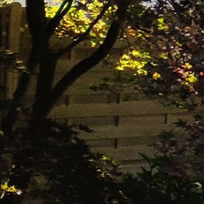

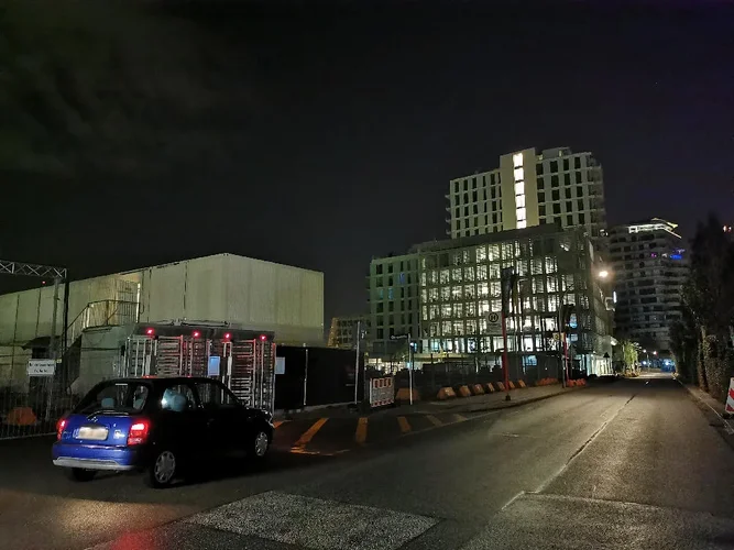

Noch ein kleiner Nacht/Tag Vergleich mit dem Huawei Mate 10 Pro. Die Nacht-Aufnahme ist am 6. September um 20:14 entstanden (offizieller Sonnenuntergang für Engelberg an diesem Tag war 19:55. Die Tag-Aufnahme ist am 7. September um 11:15 entstanden .
Huawei Mate 10 Pro
Nikon D750
So langsam denk* ich drüber nach, das ganze Nikon-Geraffel zu verscheuern. Das P30 geht dann inne Bucht, sobald das Mate 30 Pro da ist.
*bitte von Nachfragen vorerst abzusehen! Ich denk nur drüber nach! :mad:
