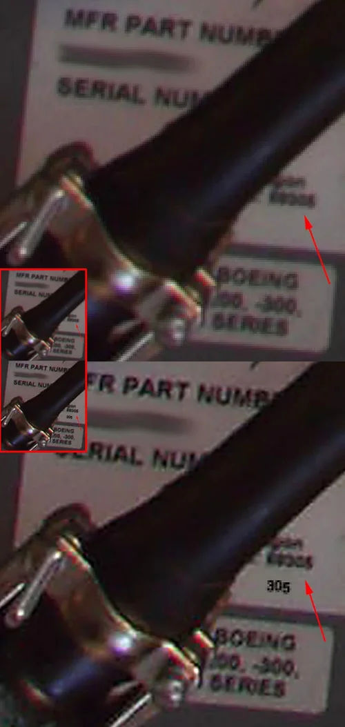

Und man kann auch einfach in der Software die Bilder nachschärfen...
Mal noch ein Kommentar zum Nachschärfen:
Entgegen mancher märchenhaften Darstellungen in Filmszenen aus dem CIA-Hauptquartier ist es nicht möglich, durch Nachschärfer verlorengegangene Details zurück zu gewinnen.
Das nachgeschärfte Bild wirkt nur subjektiv schärfer = knackiger.
Ich hab hier mal herausvergrößerte Details aus einem Kunden-Projekt ... links in der roten Kiste die Original-Auflösung, in groß bei 400% Zoom* (ohne Pixel-Glättung),
oben das Bild aus der Kamera, unten nachgeschärft.
Man sieht: Die Textstellen, die vorher schon lesbar waren, die sind nun knackiger.
Die Textstellen, die an der Auflösungsgrenze des Bildes sind (siehe roter Pfeil), die werden dadurch nicht mehr besser lesbar.
Zur Gegenprobe hab ich im nachgeschärften Bild mal die pixelgenaue Darstellung der gleichen Zahl in der gleichen Größe (7pt) eingemogelt und leicht gedreht.
Das wäre eigentlich das Maximum an Detail, was diese Auflösung hergeben würde.
Nachsatz zur Qualität: Das ist aus einer aufgehellten dunklen Ecke eines 360°-Kugelpanoramas mit 600MegaPixel Gesamtauflösung, da musste ich bei der Aufnahme gewisse Kompromisse machen.
Mir ist die Stelle nur deshalb in Erinnerung, weil es damals ein bisschen Diskussionen gab ... um die im Original lesbare Part Number und die auch in Vergrößerung nicht mehr lesbaren kleinen Zahlen.

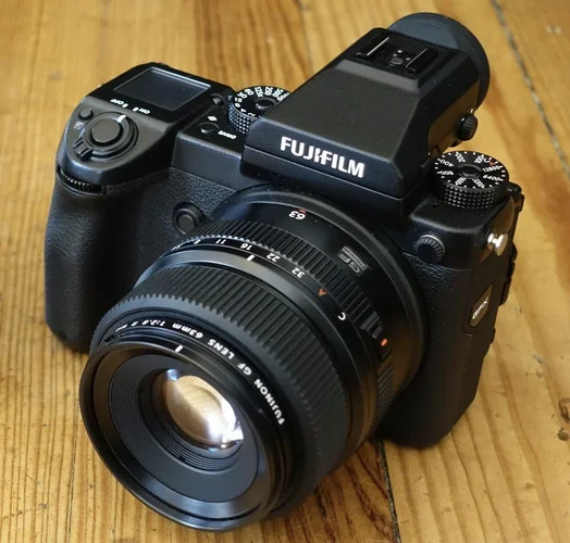

Auf dem von dir verlinkten Foto sieht man allerdings eine Mittelformatkamera
-> wenn ich mich nicht täusche, ist es die Fuji GFX 50s mit dem Fujinon GF 63mm/F2.8 Objektiv.
-> https://www.sequencer.de/synthesizer/attachments/1643200147047-png.128014/
Das kostet wieder etwas mehr ;-)
Eine andere Sache noch mal kurz.
Zum Einstieg und für Leute wie mich, die nicht kontinuierlich fotografieren, eignet sich meiner Meinung nach am besten eine Kamera,
wo man Belichtungszeit, ISO, und Blende jeweils manuell mit einem eigenen Rädchen einstellen kann. (Blende am Objektiv natürlich)
Das sind die drei Faktoren, deren Zusammenspiel man so am besten verinnerlichen und erinnern kann.
Das ist dann etwa so wie ein Minimoog. Da sieht man auch alles schön aufgeräumt ohne Menuediving.
Beispiel:
Auch die Automatiken stellt man damit kinderleicht und verständlich ein.
Man braucht eine schnelle Belichtungszeit? Kein Problem.
ISO auf A, Blende auf A und schon ist das relativ Save.
Man will im Dunklen fotografieren? Kein Problem.
Blende auf. Belichtungszeit so langsam wie es noch sinnvol für die Situation ist. ISO auf A
usw. usf. Die A's sieht man auf dem Beispielbild schön.
Worum es mir geht: Das ist intuitiv und man ist schnell beim Experimentieren.
Mir ist dieser Punkt extrem wichtig, weshalb es bei mir auch eine Fuji X-H1 geworden ist.
  • #840
Weswegen da auch relativ eindeutig Beispiel drüber steht.
Mit der später erwähnten X-H1 hat das Bild nichts zu tun.
Und ja, es ist eine GFX schießmichtot.
Die Einstellmöglichkeiten, die ich meine sieht man auf dem Bild nur schön.
Die X-H1 hat die gleichen Möglichkeiten.
Zu den Kosten siehe ebenfalls meine Antwort an Florian.
Man man man.
Hab ich das wirklich so unverständlich geschrieben oder gehts nur um Klugscheißerei?
