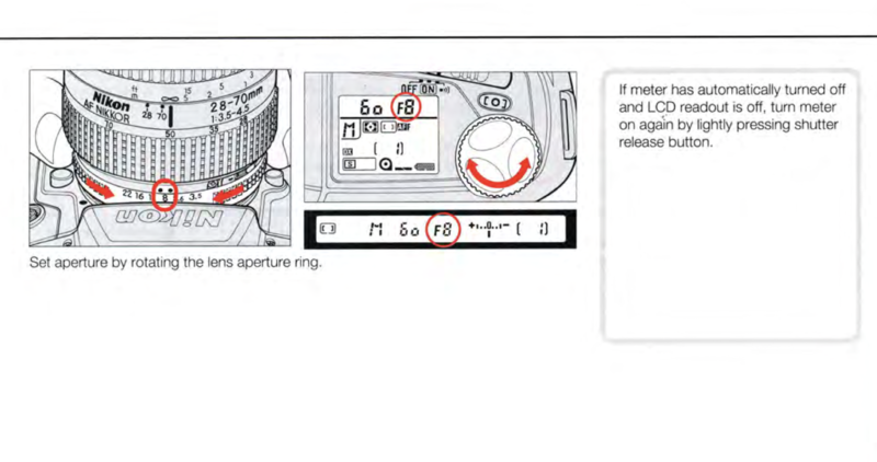

was die D60 betrifft so war iirc sogar die D40 die Erste ohne AF-Antrieb, und da geht auch nix mehr an älteren Objektiven, jedenfalls nichts mit Belichtungsmessung. Siehe Tabelle bei Horst Schneider.
  • #1.615
Als ich das vorhin ausprobiert habe, war der Ring da. Ich schwöre. Nun ist er in der Tat weg. Sachen gibt es...
Die F90 hat den auch - oft klemmt diese nach Jahren bei den alten Nikons und muss leicht saniert werden (gereinigt). So auch bei einer, meiner EM.
Allerdings kann ich mit der F90 nicht die Objektivblende an der Kamera verstellen (A-Mode) - das geht nur am Objektiv und wird an die Kamera mittels des besagten Pins übertragen (dann erfolgt im A-Mode die Berechnung der Verschlusszeit entspr.). Ich weiß nicht mehr wie das damals an meiner F90X war, hmm..
Auch mit dem G-Nikkor lässt sich die Blende an der F90 nicht verstellen (A-Mode).
An der F50 sowie der F55 kann ich die Blende auch am Body (Rad) im A-Mode (oder M-Mode) verstellen. Wichtig dabei ist, dass das AF-Objektiv auf Max.Blende F22 manuell eingestellt und die rote Verriegelung am Objektiv aktiviert wird. Die F50 kommt auch mit dem G-Zoom klar.
Das scheint aber normal bei der F90 zu sein, dass die Blende tatsächlich nur am Objektiv ver-/eingestellt werden kann und nicht alternativ am Body..
  • #1.616
Genauso. Nikon hat irgendwann die Blendenbedienung vom Objektiv in die Kamera verlagert. Wenn die Kamera es kann und das Objektiv auch, dann muss es die Kamera übernehmen. Wenn das Objektiv es nicht kann und die Kamera auch nicht, dann geht es einfach nicht. Solche "gelded" G Objektive sind auch doof zu adaptieren, man braucht einen Adapter mit Blendenverstellung. Minolta hat das wohl immer nur aus der Kamera gemacht.
  • #1.617
Die Objektive, die AF-fähig sind und über diese rote Blendenringsperre verfügen, unterstützen das.
Die F90 will da aber nicht mit - die billigen F50 und F55 hingegen schon und ich meine, dass meine damalige F-801 als auch die F-801s das auch konnten. Ist nicht weiter schlimm, ich kann die Blende weiterhin gerne am Glas einstellen - die Werte werden ja an die Kamera übertragen - und die Anschaffung weiterer G-Nikkore plane ich ohnehin nicht.
  • #1.618
F90 und F90x sind in dieser Hinsicht identisch, da geht Verstellung der Blende bei G-Objektiven von der Kamera aus nur in P und S Modes. Siehe Beschreibung bei Horst Schneider. Das Gleiche bei der F801.
F50 und F55 sind deutlich neuer als F801(s) und F90(x), insofern paßt das schon.
  • #1.619
Ja, das tut die F90 im P- und S-Mode automatisch. Du kannst im S-Mode ohnehin die Blende nicht manuell verstellen, weil es die Blendenautomatik ist (also wird nur die Verschlusszeit bestimmt und die Blende wird durch die Kamera automatisch gewählt). Im P-Mode (Programmautomatik) stellt die Kamera alles selbst (passend) ein.
Mir ging's um:
- A-Mode (Blendenvorwahl, oder Zeitautomatik – A)
sowie
- M-Mode (Das Manuellprogramm – M)
als dass man in der Kamera die Blende bestimmen kann/könnte und nicht am Blendenring des Objektivs.
Und das geht an der F90 eben nicht. Wunderte mich etwas und dachte schon, die Kamera hätte ggf. einen Defekt - ist aber offenbar normal bei der F90/x so.

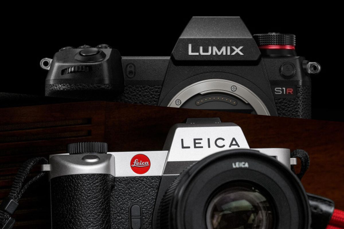

  • #1.620
War auch zu vermuten, nachdem die Lumix S5II/X veröffentlicht wurde.
So langsam verdichten sich die Gerüchte zu einer S1 II..
Auch bez. der Leica SL3 mit dem Sensor der M11 + Q3, sowie teils einer S1R II..
