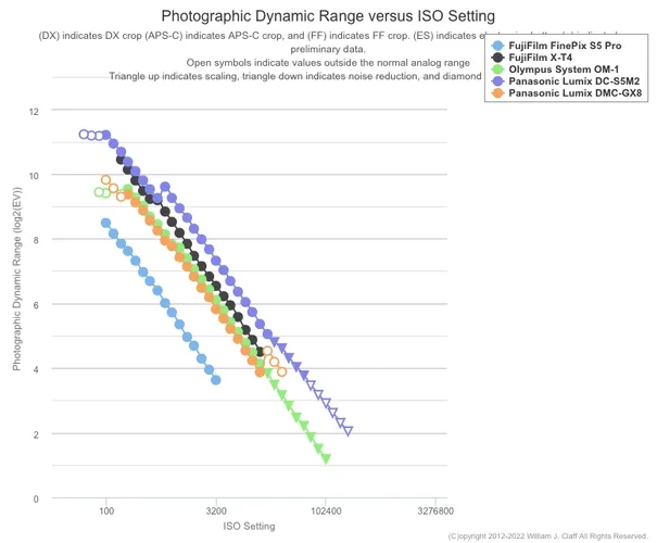

Ist das neu für das OM-System? Bei anderen Kameras gab/gibt es das schon, wobei der Sensor natürlich auch die Daten liefern können muss.
Ich glaube. bisher konnten die µFT-Sensoren so bis 12-bit RAW hoch, wobei das mit den 14-bit (erstmal) eine Behauptung ist.
Mal schauen, was später so gemessen wird.
Man vergleich hier: -> https://www.photonstophotos.net/Charts/PDR.htm
Hier liegt die OM-1 mk.1 bei 9.54 @ (base)ISO-200
eine Z8 bei 11.31 @ ISO-63
und eine Hasselblad H6D-100c hingegen bei 12.89 @ ISO-64

Dort steht immer noch die OM-D E-M1 MKII an der Spitze des Rankings der mFT Sensoren (und interessanterweise die GX8 auf Platz 2 oder 3), eine neuere Kamera haben die bisher nicht ausgemessen.
  • #1.667
Die OM-1 mk.1 ist in der Datenbank bereits eingepflegt.
Schau..
Und wie man gut erkennen kann, verfügt die Base-ISO-200 über die höchste Dynamik.
Ich schreibe das, weil (auch hier meine ich) in der Vergangenheit von ausgegangen wurde, dass die ISO-Werte unter Base-ISO zu besseren Rauschverhalten und besserer Dynamik führen <- dem ist nicht so (so wohl nach unten, wie nach oben verschlechtert sich das ggü. Base.ISO).
Schau..
Moment, ich und swissdoc sprachen von DxOMark, diese Grafik stammt von Photonstops oder wie die heißen, dort ist sie drin, hab ich neulich mal mit meiner GX8 und Anderen vergleichen lassen u.A. meiner alten Fuji DSLR. Da ist die alte GX8 sehr dicht an der OM-1 dran, erstaunlich.
