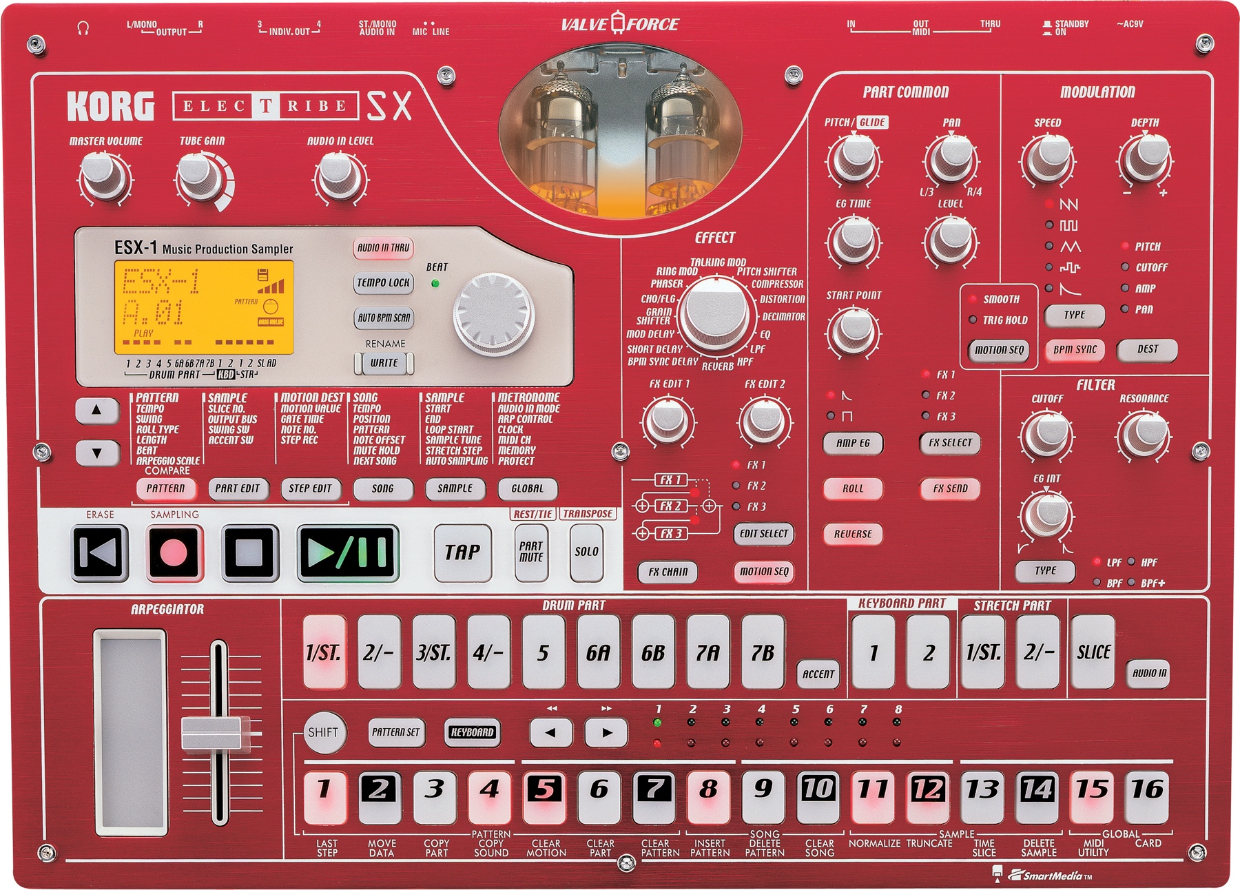

Hab mir vom Xpander Kumple ne SX (Smart Media Version) geschossen, wo der Kartenslot nicht geht.
Wenn man die beiliegende SM Karte einlesen will, gibt es eine fehlermeldung. Die Karte sieht aber auch etwas verkratzt aus.
Laut Xpander gab es beim einlesen der Karte aus der MX auch diese Fehlermeldung.
Mir gehen halt drei Überlegungen durch den Kopf :
1.) So lassen wie es ist, ich kann auch ganz normal samplen, mir macht sowas Spaß.
2.) Eine andere SM Karte auf ebay schießen um zu testen o bes damit evtl. geht. Wie groß sollte dieeigentlich sein ?
3.) Versuchen, den Kartenleser auszutauschen. Geht sowas ? Oder eher nur für leute mit Ahnung ?
  • #129
Den Reader zu tauschen ist möglich.
Der Tip von Microbug glaub ich, hierzu war einen SM-Reader aus so einem "USB-Multicardreader" für 3 Euro herauszubauen.
Ich hatte sie zur Reparatur damals hab die Encoder instant setzen lassen und wollte auch den Reader gewechselt haben, aber auf die Schnelle war keiner aufzutreiben. Ich hab dann nicht länger gewartet und noch mehr Geld investiert und Sie dann wieder verkauft.
Wie gesagt, mit der Karte aus der EMX hat sie auch "Card Error" gesagt, in der EMX funktioniert die aber einwandfrei.
Ich weiß jedoch nicht ob man problemlos "eine" SM-Karte für beide Maschinen nehmen kann, solange genug Speicherplatz auf der Karte frei ist, oder obs da ein Formatproblem gibt.

ich schraub das DIng mal auf am Wochenende und guck mir das an.
Evtl. macht es ja Sinn, sich eine defekte SX wie sie gerade in 'Biete' ist, zu kaufen und das Teil da auszubauen ? Dürfte zumindest noch die einfachste Lösung sein, wenngleich auch kostenintensiver.
Erst mal aufschrauben und gucken.
